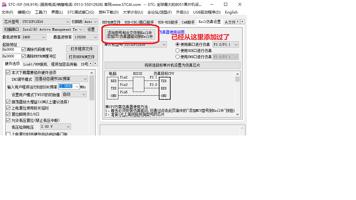

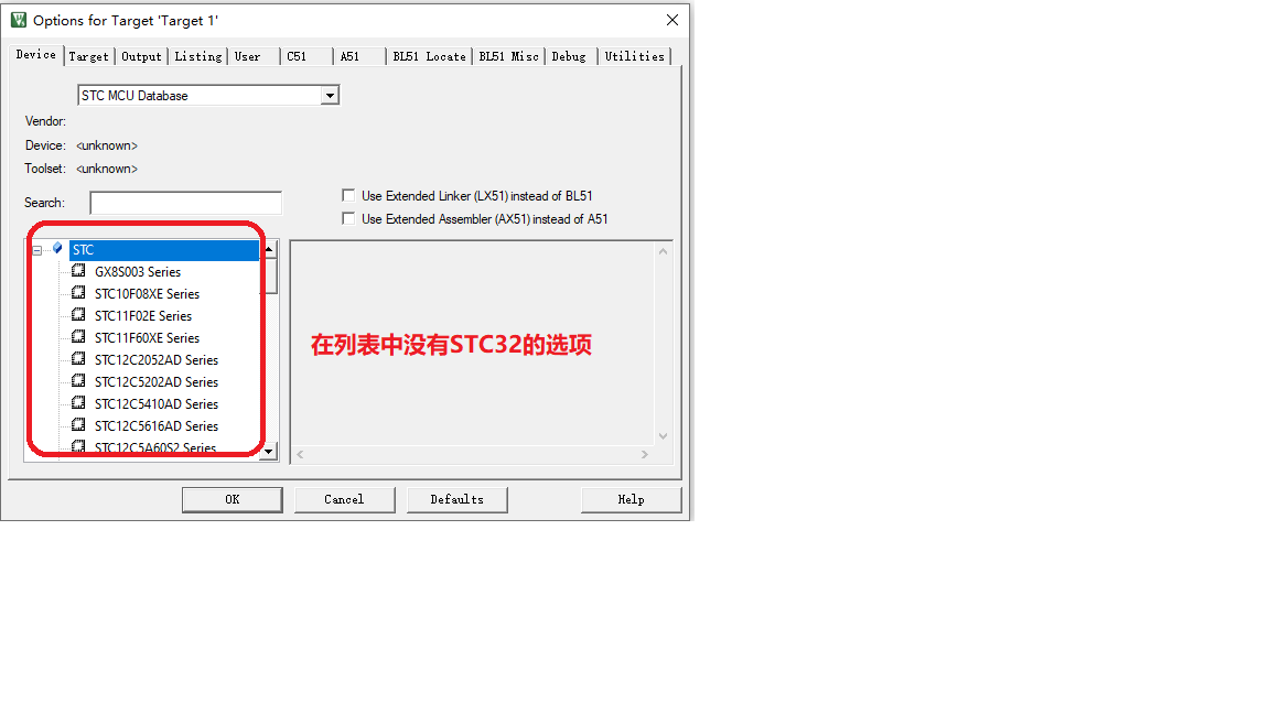

已经按照软件提示做了,但是在列表中就是找不到STC32系列,其他系列型号都有。不知道为什么?请问怎么解决?谢谢!

要装 KEIL C251 编译器

装了C251后,问题已解决。谢谢!
