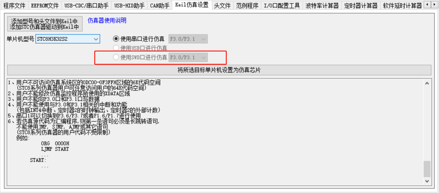

问下大家仿真这里怎么选吧不了
因为目前仅STC32系列借助STC-USB Link1D工具实现SWD口仿真。其他系列用串口仿真或者硬件USB仿真。

发表于 2023-6-9 13:33:40 | 显示全部楼层
8051*** 发表于 2023-6-9 13:18
因为目前仅STC32系列借助STC-USB Link1D工具实现SWD口仿真。其他系列用串口仿真或者硬件USB仿真。 ...
好的谢谢,请问下有没有串口仿真教程

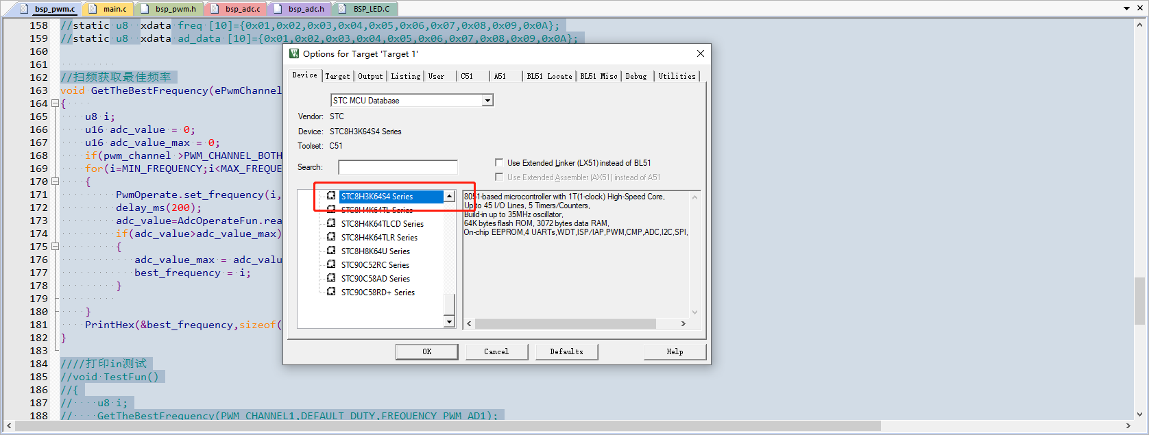

问下大家,为什么找不到型号为STC8H3k32S2系列的包呢

发表于 2023-6-9 15:47:10 | 显示全部楼层
就用相似的系列

发表于 2023-6-9 15:48:27 | 显示全部楼层
神*** 发表于 2023-6-9 15:47
就用相似的系列
这个系列也可以用的是吧?仿真的过程会不会出现什么问题呢
可以直接用STC8H3K64S4系列的,不会有任何影响。  详情 回复 发表于 2023-6-10 08:52

发表于 2023-6-10 08:52:45 | 显示全部楼层
