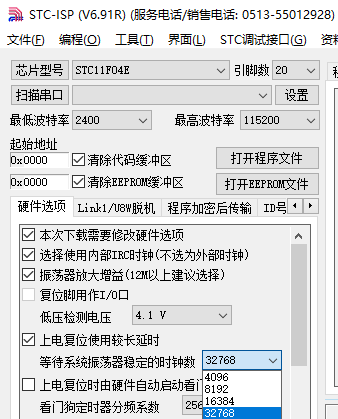

你把它改成4096个时钟
发表于 2023-6-14 16:56:30 来自手机 | 显示全部楼层
经验证,以上2个解答是正确的,多谢!!
