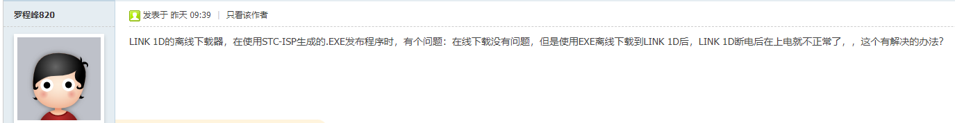

帮网友罗程峰820问:LINK 1D的离线下载器,在使用STC-ISP生成的.EXE发布程序时,有个问题:在线下载没有问题,但是使用EXE离线下载到LINK 1D后,LINK 1D断电后在上电就不正常了,,这个有解决的办法?

 楼主| 发表于 2023-6-9 10:22:50 | 显示全部楼层
我没太懂这个网友的问题,麻烦网友移步此贴详细说明

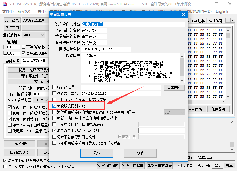

 楼主| 发表于 2023-6-9 10:30:16 | 显示全部楼层
如果想要发布项目程序脱机,请勾选这里:

发表于 2023-6-9 19:31:15 | 显示全部楼层
8051*** 发表于 2023-6-9 10:30
如果想要发布项目程序脱机,请勾选这里:
哦,请教一下,使用LInk1D脱机离线给STC芯片下载程序前,下载软件里面必须得勾选使能脱机更新功能吗?
你是要使用发布项目程序的脱机功能吗?如果是发布项目程序实现脱机,那就必须勾选。如果直接使用我司STC-ISP下载软件脱机则无需勾选。  详情 回复 发表于 2023-6-10 08:49

 楼主| 发表于 2023-6-10 08:49:17 | 显示全部楼层
wenhuixuan 发表于 2023-6-9 19:31
哦,请教一下,使用LInk1D脱机离线给STC芯片下载程序前,下载软件里面必须得勾选使能脱机更新功能吗? ...

发表于 2023-6-11 08:21:47 | 显示全部楼层
8051*** 发表于 2023-6-10 08:49
你是要使用发布项目程序的脱机功能吗?如果是发布项目程序实现脱机,那就必须勾选。如果直接使用我司STC- ...
我是发布项目程序实现脱机的,谢谢

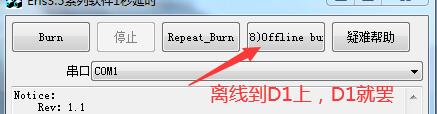

发表于 2023-6-12 11:06:43 | 显示全部楼层
如果想要发布项目程序脱机,请勾选这里:
已经发布的程序,在发布程序中给D1下载离线烧录后 D1就不能正常工作了,看起来像是死机了,着这个EXE的文件使用D1在线下载是没有问题的,D1使用STC-ISP离线也是没有问题的,就是不能用.EXE的离线功能,我们的程序是外发给客户执行烧录,有时候为了方便就会用.EXE的离线下到D1内发下去员工插充电宝烧录。.exe的程序没有问题,因为使用旧款的U8mini是正常的,而新的的则80%的概率不支持,因为有时候他又是正常的.很费解,希望你能反映给D1的开发者。谢谢

 楼主| 发表于 2023-6-12 14:34:06 | 显示全部楼层
罗程*** 发表于 2023-6-12 11:06
已经发布的程序,在发布程序中给D1下载离线烧录后 D1就不能正常工作了,看起来像是死机了,着这个EXE的文 ...
好的,我这边陆续试了几次暂时没有出现死机的情况。
