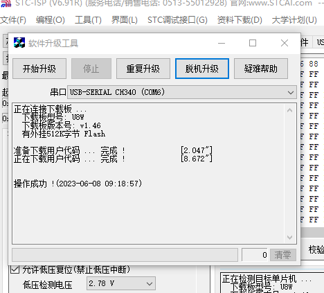

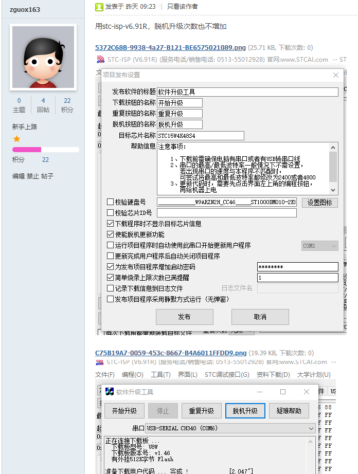

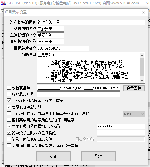

帮网友zguox163问:发布项目程序,选脱机升级后,烧录次数不增加,没法限次数脱机升级
开始升级和重复升级次数会增加

脱机只是将代码下载到脱机工具,并没有进行ISP下载
不能算是一次正常下载,次数肯定不增加啊!

网友的意思应该是设置次数上限这里是不是对脱机下载没有意义?
是的 将代码下载到脱机工具并没有对目标芯片真正的进行编程 而这个参数是指对目标芯片下载的次数限制 所以设置次数上限这里对脱机下载没有意义  详情 回复 发表于 2023-6-9 15:14

是的
而这个参数是指对目标芯片下载的次数限制
所以设置次数上限这里对脱机下载没有意义
