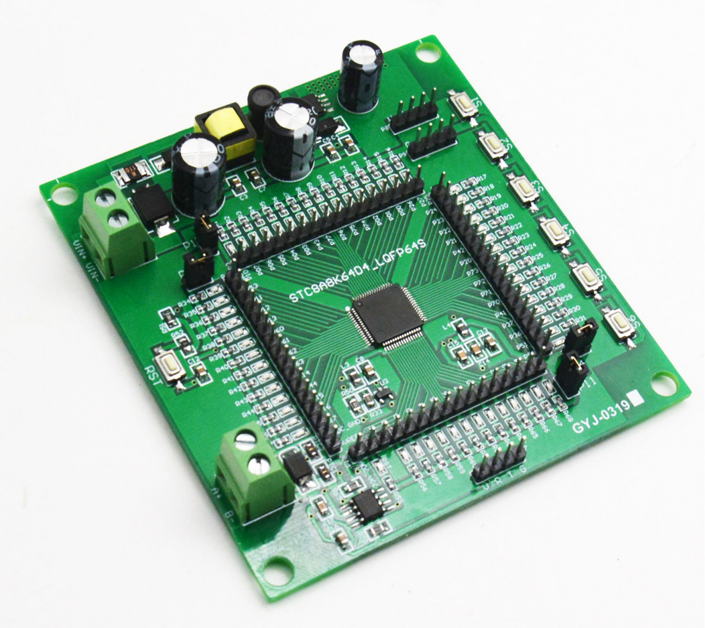

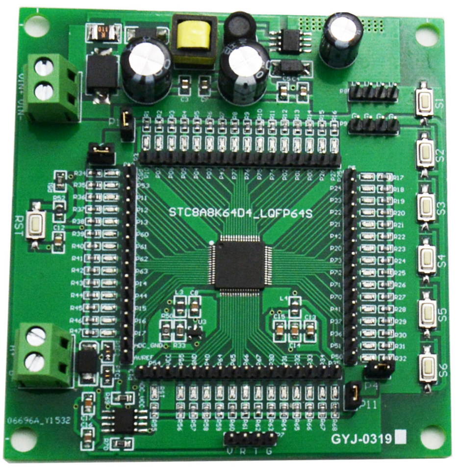

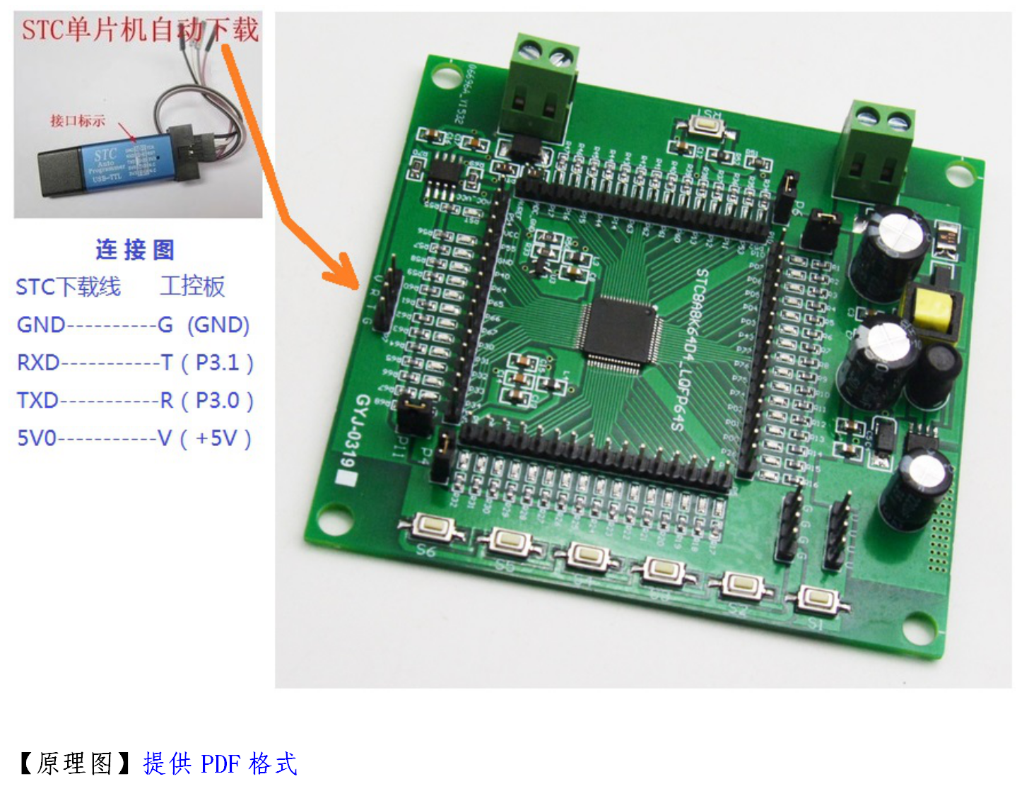

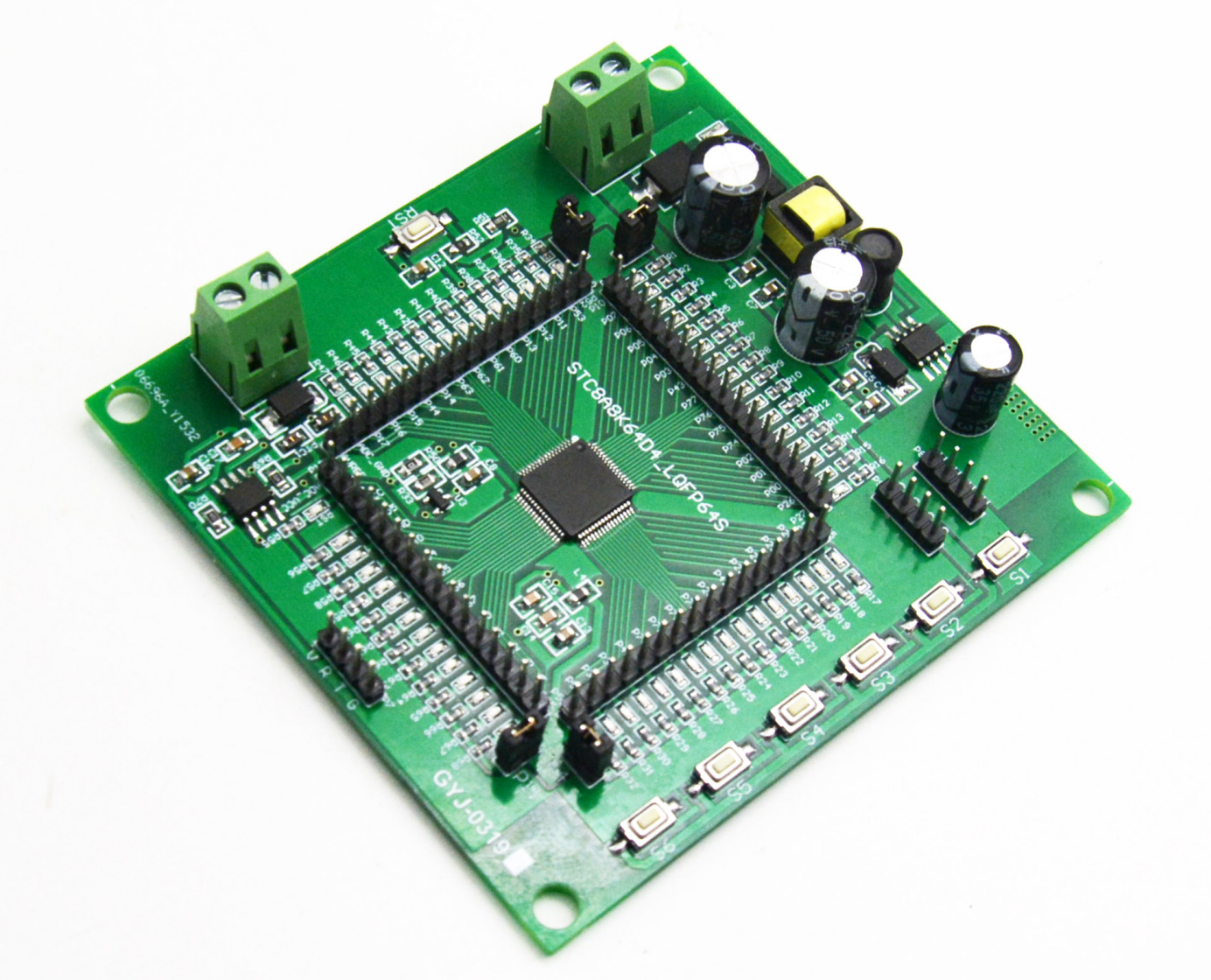

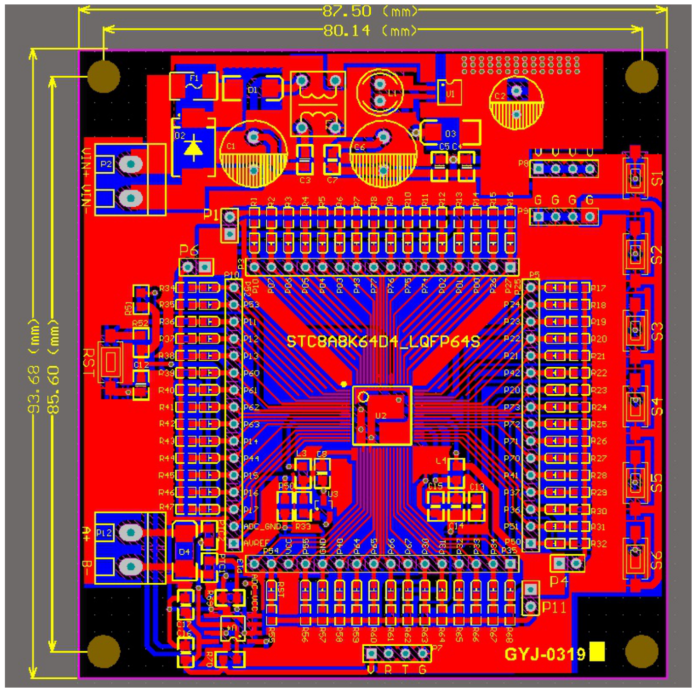

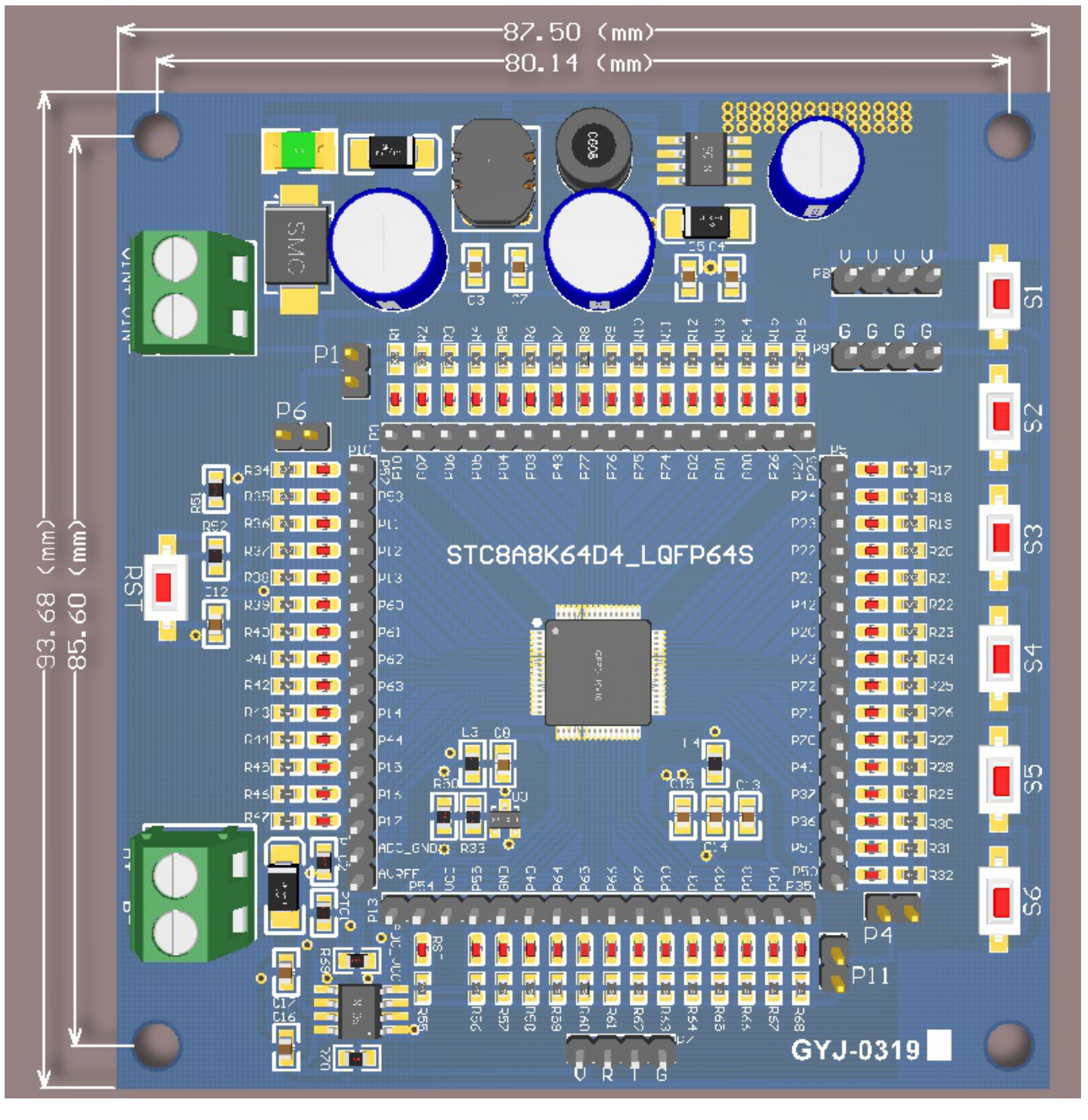

为学习 STC8A8K64D4_LQFP64单片机设计一个精简开发板所有IO都有指示灯方便观察信号

【声明】此程序仅用于学习与参考!
4路串口全双工中断方式收发通讯程序。
通过PC向MCU发送数据, MCU收到后通过串口把收到的数据原样返回.
用定时器做波特率发生器,建议使用1T模式(除非低波特率用12T),并选择可被波特率整除的时钟频率,以提高精度。
下载时, 选择时钟 11.0592MHz (用户可自行修改频率).
