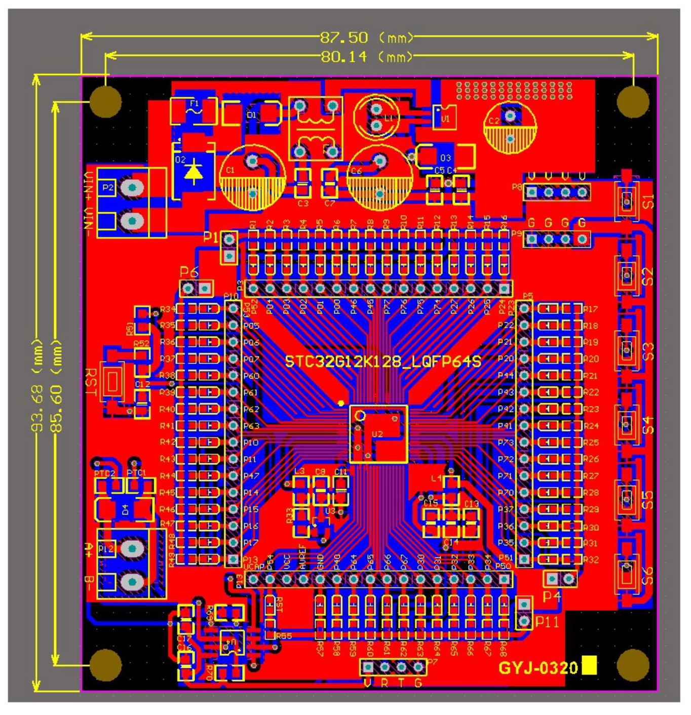

根据STC官方提供资料制作 STC32G12K128_LQFP64精简开发板 | 有RS485程序

【声明】此程序仅用于学习与参考!
本例程基于STC32G为主控芯片的实验箱进行编写测试。
使用Keil C251编译器,Memory Model推荐设置XSmall模式,默认定义变量在edata,单时钟存取访问速度快。
edata建议保留1K给堆栈使用,空间不够时可将大数组、不常用变量加xdata关键字定义到xdata空间。
串口2全双工中断方式收发通讯程序。
通过PC向MCU发送数据, MCU收到后通过串口2把收到的数据原样返回.
用定时器做波特率发生器,建议使用1T模式(除非低波特率用12T),并选择可被波特率整除的时钟频率,以提高精度。
下载时, 选择时钟 22.1184MHz (用户可自行修改频率).
