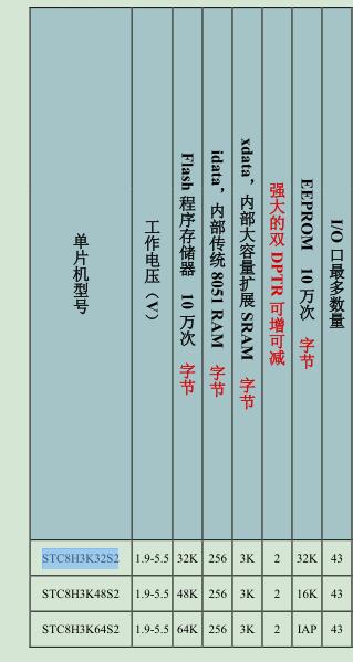

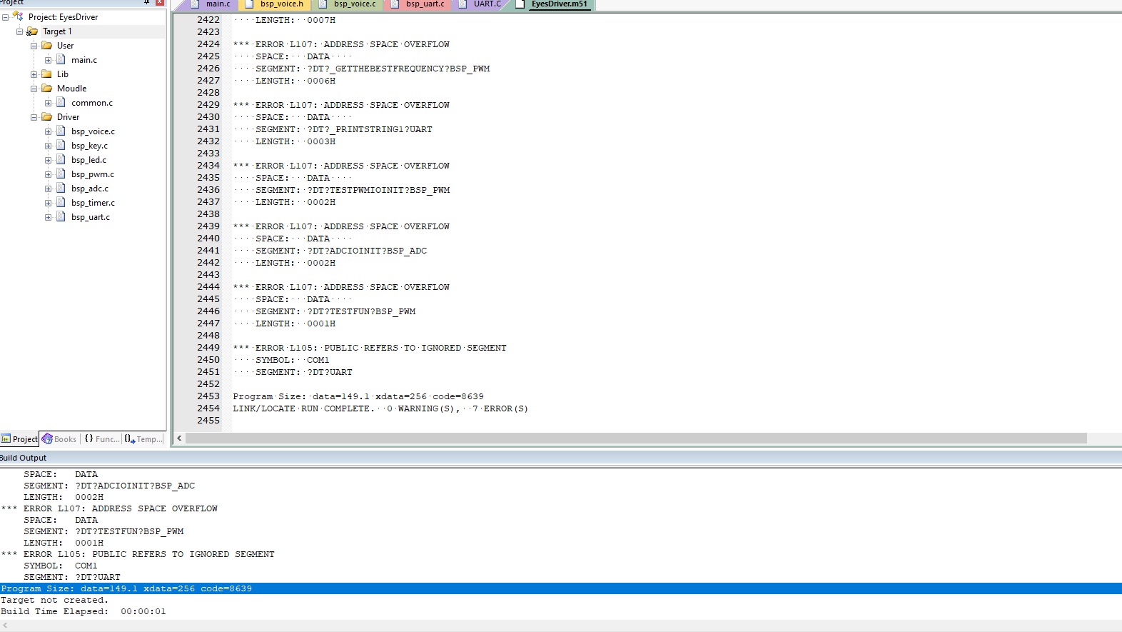

问下大家,我用的片子是STC8H3K32S2 ,这怎么编译不过呢

data=149.1
因为代码有问题,RAM使用超限了。

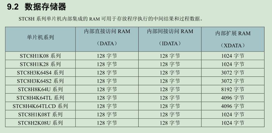

可直接访问的RAM只有128字节,
Address space overflow,地址空间溢出,RAM空间不够用了,
你用xdata把他们放到内部扩展RAM里面去
