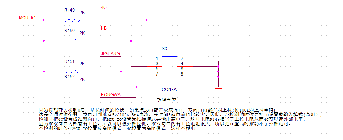

梁工您好!
上次发的一个低功耗的电路图是有关于IO的问题,我还是有点疑问,如下图,不知道我的理解对不对?如果R149作为上拉电阻,2K是不是小了?

发表于 2023-6-8 19:21:04 | 显示全部楼层
10k

发表于 2023-6-9 07:09:21 | 显示全部楼层
没特殊情况,普通应用,2个MCU 通信,MCU 读写外围IC,
外部如加上拉,从 10K 开始,  2K/100K  都是乱抄的,特殊情况除外

发表于 2023-6-9 12:56:50 | 显示全部楼层
刚读了下楼主的文字,是下拉电阻,那也10K 开始 !
STC32/STC8H:
弱上拉对外输出1,200uA*10K = 2V,读认为是高;
强推挽 20mA*10K  <=VCC !!!!  少了几百个字
高阻输入读,肯定是低电平
