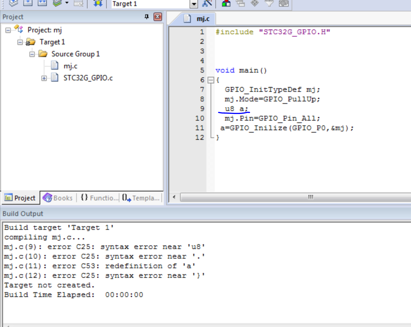

发表于 2023-6-8 18:54:20 | 显示全部楼层 |阅读模式
变量定义在 程序里会报错

发表于 2023-6-9 10:10:55 | 显示全部楼层
keil用的c标准比较低

发表于 2023-6-12 00:03:18 来自手机 | 显示全部楼层
C规定必须在最前端,也就是“先定义再使用”

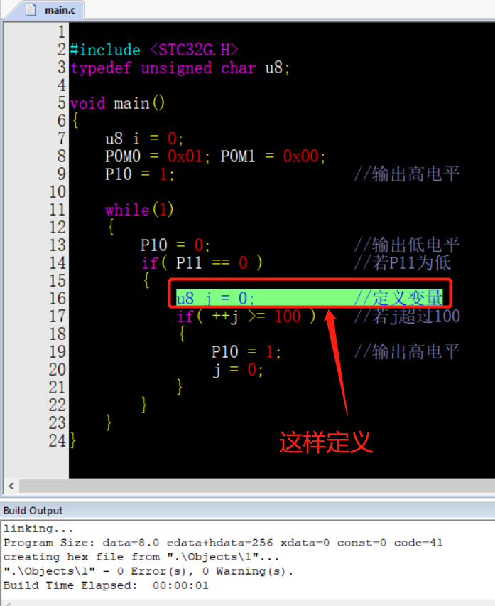

发表于 2023-6-12 15:07:15 | 显示全部楼层
变量定义在 程序里会报错,你可以这样定义就不会报错了:
但是这样变量也是在局部代码块的前面进行定义的。

发表于 2023-7-23 14:39:34 来自手机 | 显示全部楼层
C89比较落后,变量必须定义在执行那一段的前面。就是上一个 { 的后面。
C99以上。随时随地可以定义变量。

发表于 2024-1-26 12:11:01 | 显示全部楼层
我记得最开始学C的时候就规定了,变量只能在作用域开始的时候定义,没注意后边更新的规则,加{}是因为里面定义的内容的作用域就是在这个大括号里面了
