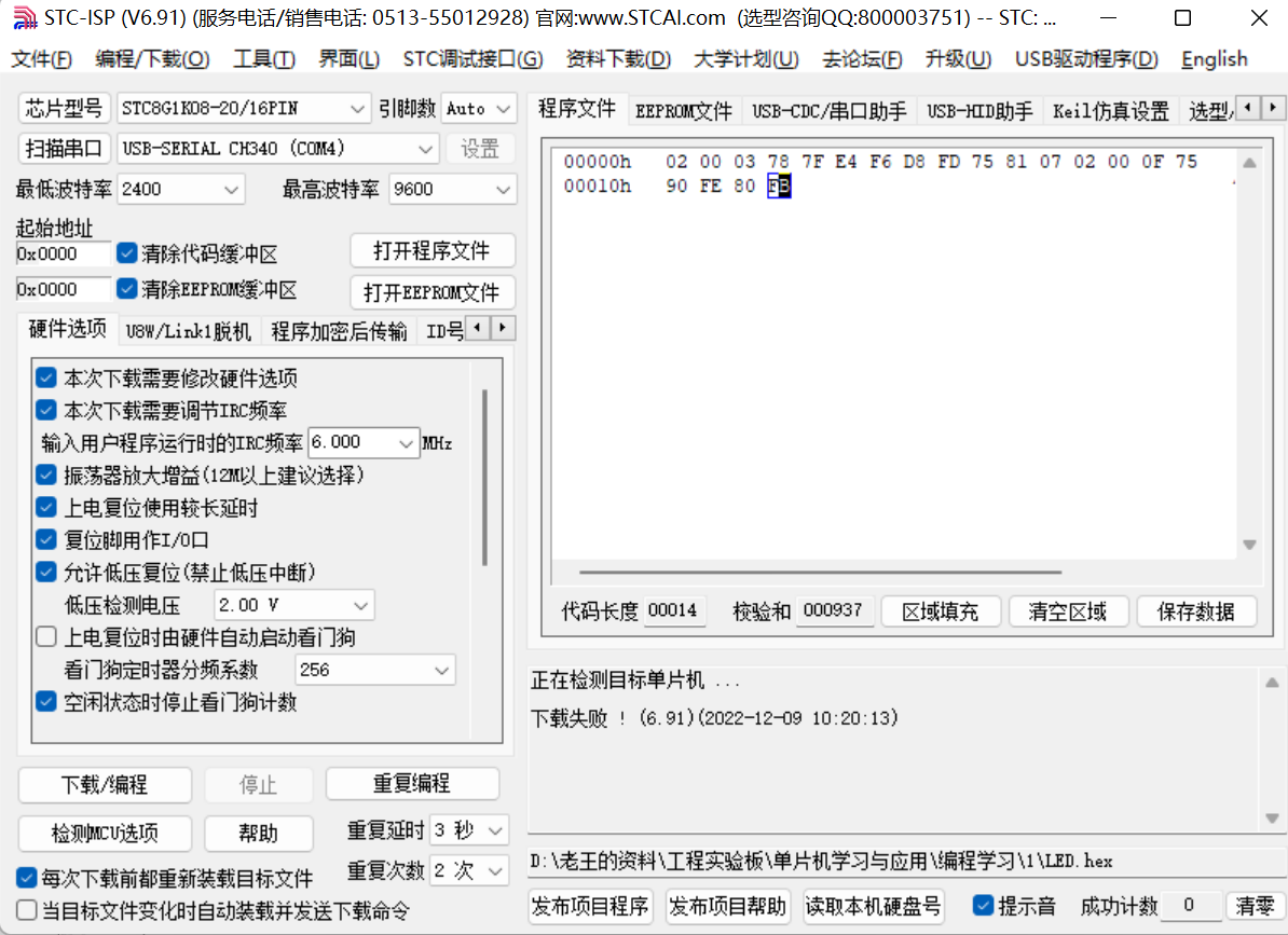

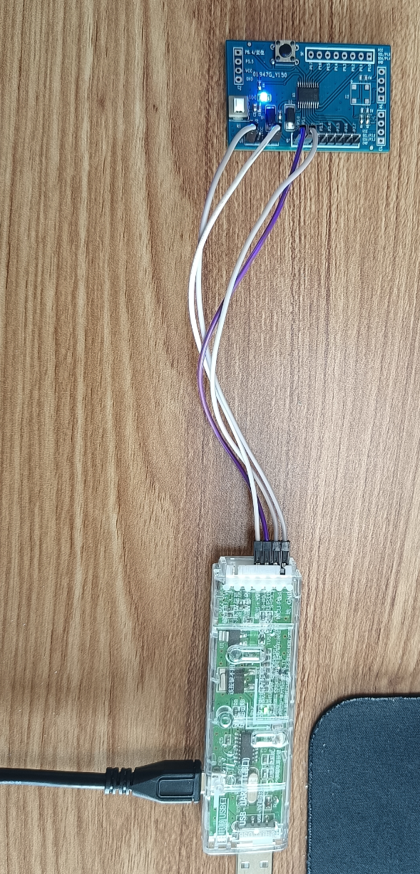

自己搞了一个开发板,芯片用的STC8G1K08 20pin的,搞了很久,一直连接不上,请大家帮忙看下是哪的问题,系统WIN11,
发表于 2022-12-9 10:37:31 | 显示全部楼层
开始以为是芯片问题,都换了好几个了仍然如此,

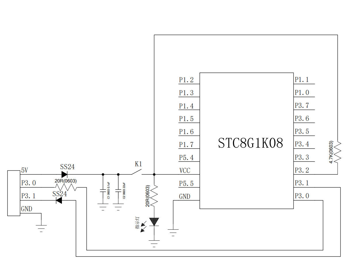

发表于 2022-12-9 10:42:13 | 显示全部楼层
先简化到下面这个图
  • 打卡总天数:266
  • 最近打卡:2025-12-16 08:29:17

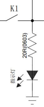

发表于 2022-12-9 10:52:28 | 显示全部楼层
1.png 这20欧改成 2K
  • 打卡总天数:266

发表于 2022-12-9 10:54:26 | 显示全部楼层
1.png 这2个二极管先去掉,都是不看资料啊
  • 打卡总天数:266
812
21274
发表于 2022-12-9 10:56:20 | 显示全部楼层
1.png 错的不能再错了
  • 打卡总天数:266
812
21274

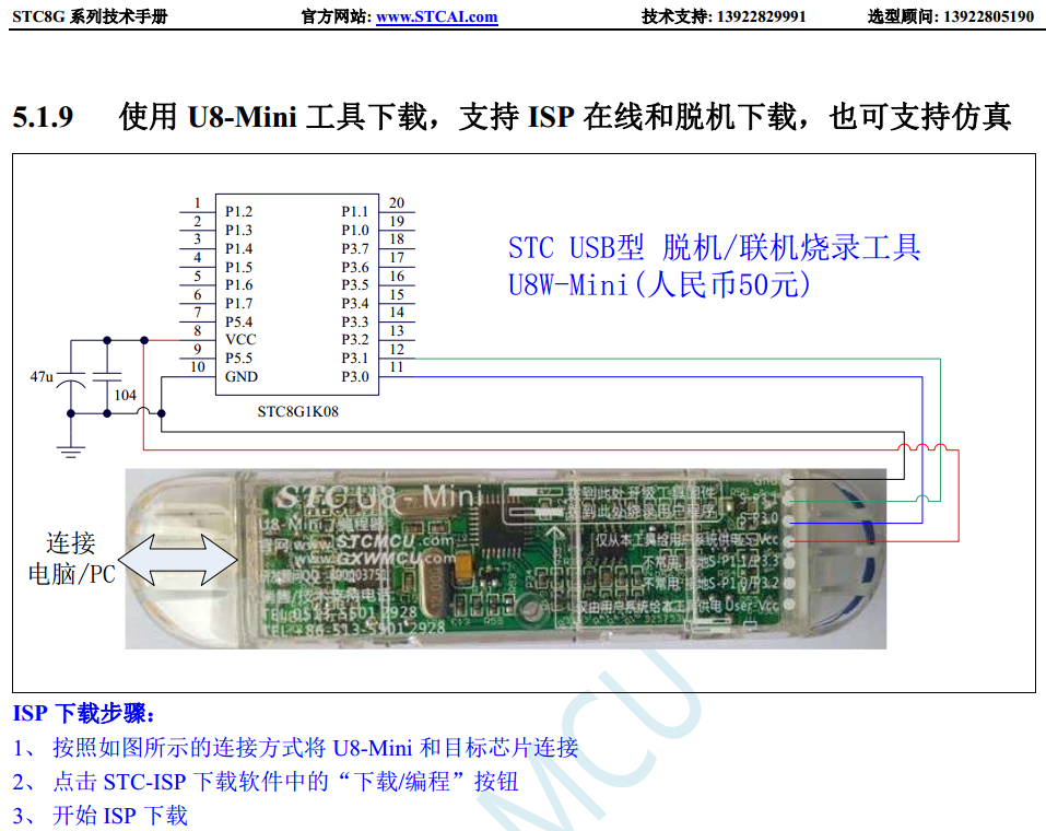

发表于 2022-12-9 13:42:39 | 显示全部楼层
去官网下载工具使用说明书:第4章有STC通用USB转串口工具使用说明:工具软件-深圳国芯人工智能有限公司  https://www.stcai.com/gjrj
或见附件:
STC-TOOL工具使用说明-20221110.pdf
13.82 MB, 下载次数: 274
工具使用说明书

发表于 2022-12-9 15:55:16 | 显示全部楼层
神*** 发表于 2022-12-9 10:56
错的不能再错了
已经搞定,这几个器件确实不能加,之前看别人做的,这样加才能防止出问题,可能是他们自己设计的USB转串口的板有关。
