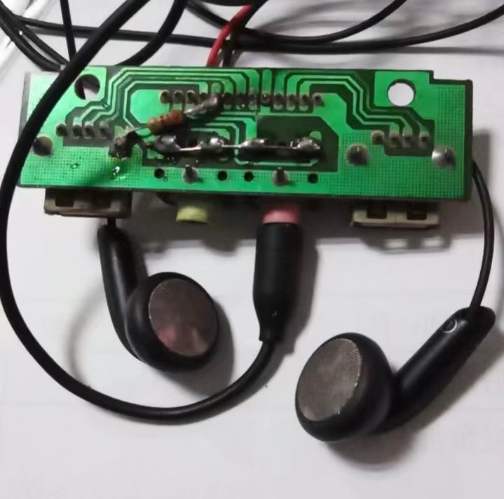

   用耳机替代单片机的蜂鸣器,改善音质。
   除了直接把耳机先连接单片机管脚外,也可以自己做一个耳机插座。
   本例使用的拆机电脑机箱的前置电路板(其上USB接口不用),有现成的杜邦线和接线针可以利用。
   其它电路(拆旧电话机、手机、收音机等)的耳机(话筒插座均可)。

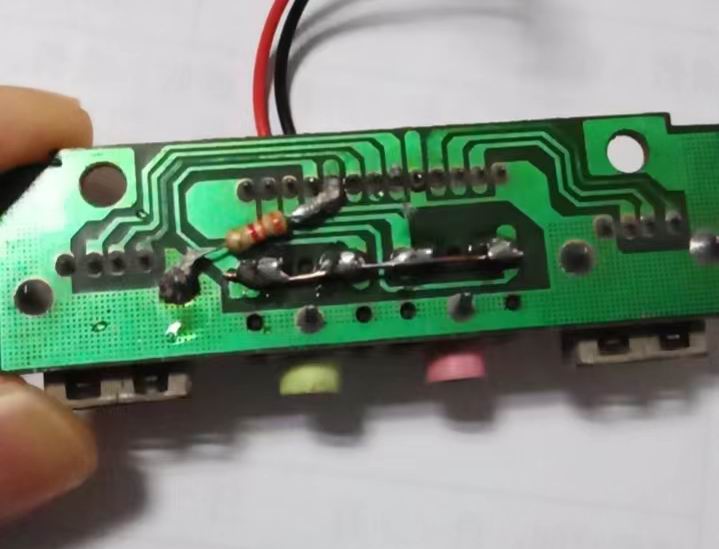

   步骤:
1,耳机(话筒)插座的4个管脚一起焊接连线。
2,接线针连接地的铜箔割断。
3,接线针焊点和地接3.3kΩ的电阻,不到2ma电流在耳机里声音足够大了。
4,连接两个杜邦线,一根接单片机正极,一根接单片机音频输出管脚。效果很好。
  本例把麦克风插座也一起使用了。哈哈哈。
