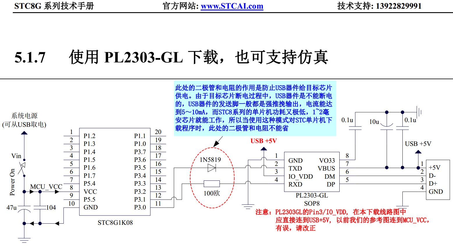

还有 RS485的TTL发送管脚是强推挽,加个 锗二极管隔离,和其他电路就可以和谐,就不打架了
其他要接到 P3.0的 IC的强推挽管脚, 加个 锗二极管隔离,和其他电路就可以和谐,就不打架了
其他要接到 P3. ...
你好,我这电路没有问题,但是现在有个问题 我用stc15系列 stc8AS4系列 芯片可以485下载 但是从换了stc8AD4/STC32G  485下载就不起作用了 。以前有发过电子邮箱 ,也没给到具体结果。  问一下你们最近有测试过32系列的485下载吗?  我的晶振用的单片机内部的。

最近有测试过32系列的485下载======可以,STC8的也得最新固件,对RS485的下载支持才好
最RS485下载兼容性做的最好的是 STC8/STC32, 但要新固件的
还有,不贴具体的原理图的PDF就不要讨论这些技术性强的东西
