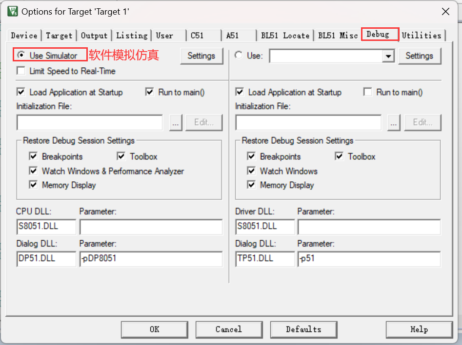

发表于 2023-6-8 10:55:51 | 显示全部楼层
你的判断方法是通过仿真实现的。
我打开你发的项目看了一下,仿真是设置的还是默认的软件模拟仿真,这跟硬件完全没有关联
如果你想看到芯片的运行效果,需要使用硬件仿真,论坛编译器/仿真器版块有教程可以参考:
STC8H8K64U自带硬件USB直接仿真步骤
https://www.stcaimcu.com/forum.php?mod=viewthread&tid=1033
另外,使用硬件仿真时需要注意仿真接口(默认P3.0,P3.1)在程序里不能使用,所以仿真时需要将这两个脚位的中断关闭。
