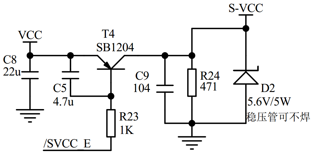

控制外围系统电源的电路,外围电源 打开/关闭:
唤醒 STC MCU 的外部中断按键,或用内部掉电唤醒定时器唤醒

发表于 2023-3-25 08:21:20 | 显示全部楼层
用在315发射的话如何进行省电??是否有按键按下就苏醒,天按键按下就休眠?

发表于 2024-8-5 17:19:52 | 显示全部楼层
w13229*** 发表于 2023-3-25 08:21
用在315发射的话如何进行省电??是否有按键按下就苏醒,天按键按下就休眠? ...
参考SW0~SW3,非常经典的电路
