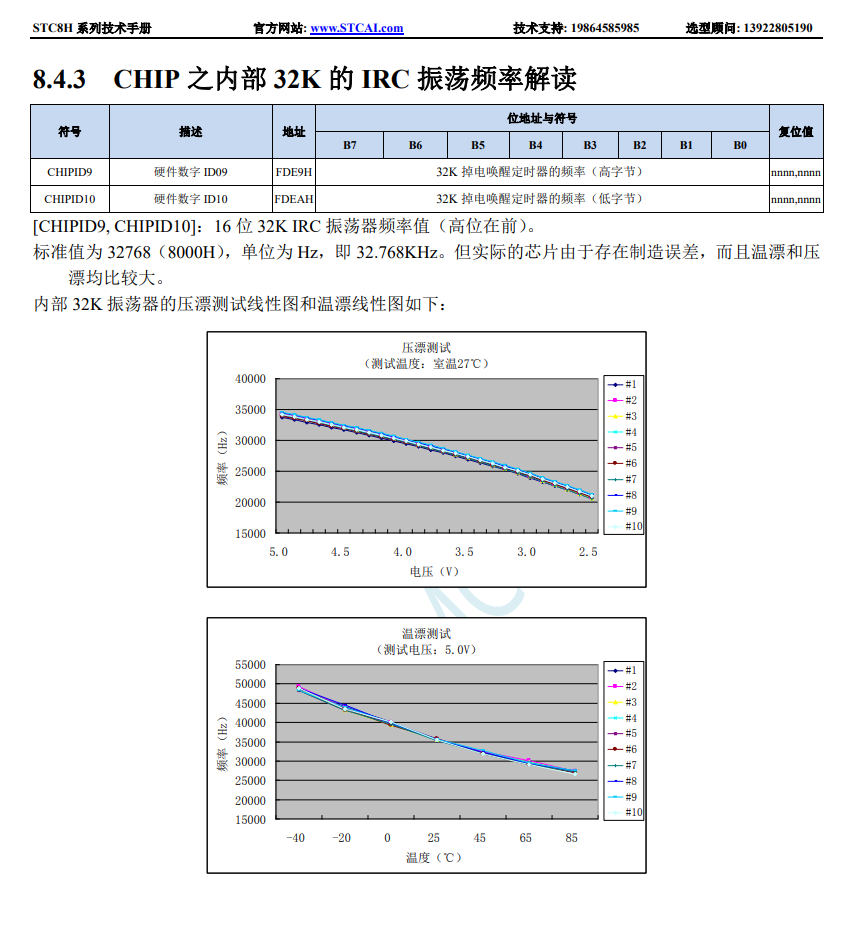

有没有寄存器可以读出来32K IRC的实际频率

发表于 2023-6-7 15:17:09 | 显示全部楼层

这个是内部的低速IRC还是掉电唤醒的IRC,感觉有点迷惑
内部32KHz低速IRC也是掉电唤醒的IRC,同一个32K时钟。  详情 回复 发表于 2023-6-8 10:49
