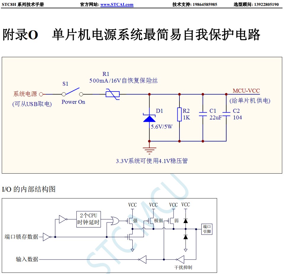

刚瞄了眼楼主的原理图,建议大批量量产的产品,要防止外围电源IC 有问题:
加 大功率稳压二极管和保护大功率稳压二极管的自恢复保险丝
