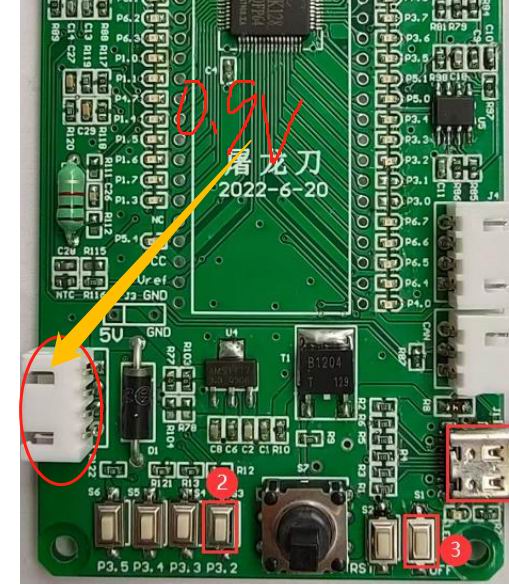

 楼主| 发表于 2023-6-7 10:52:11 | 显示全部楼层
STC8H8K*** 发表于 2023-6-7 09:37
工程师回复:1.9V基准电压是在芯片内部,不能提供给外部电路使用。
我在板子上测量有个插针电压是0.9v。这个电压是做什么用的啊?

发表于 2023-6-7 11:23:41 | 显示全部楼层
是哪一个插针呢,你对照屠龙刀跟开天斧的原理图,应该就能知道做什么用的了

 楼主| 发表于 2023-6-7 11:51:58 | 显示全部楼层
STC8H8K*** 发表于 2023-6-7 11:23
是哪一个插针呢,你对照屠龙刀跟开天斧的原理图,应该就能知道做什么用的了 ...
已经上图,就是左下角有4个按键开关旁边的一个白色2针插座里

发表于 2023-6-7 12:16:57 | 显示全部楼层
板上的VREF给的是2.5V,由TL431提供,5V供电时,最多可以提供4mA,动态内阻0.3欧姆,负载必须是电阻性的,不能并电容(并不合适的电容会自激的)。
