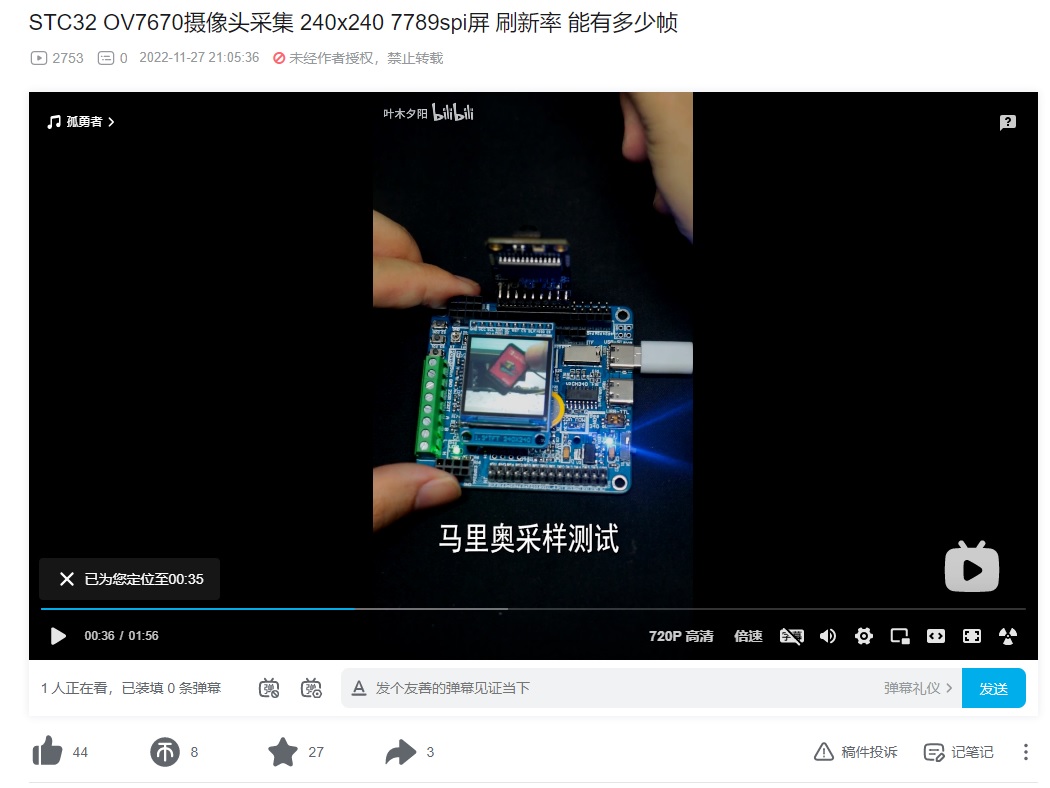

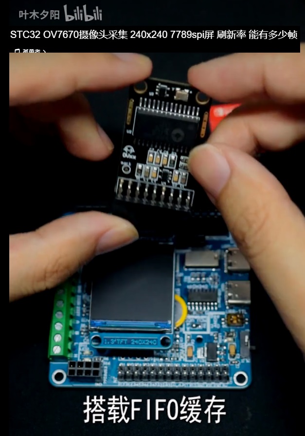

发表于 2023-6-7 21:27:05 | 显示全部楼层
当然可以。TB启光电子的STC32G开发板就有相关例程。
STC32 OV7670
(26)
(仅供参考,欢迎探讨)
