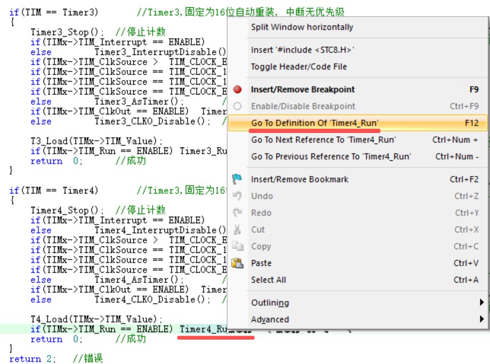

发表于 2026-3-14 16:12:38 | 显示全部楼层
乘风*** 发表于 2023-6-7 10:30
5个定时器都能做计数器的,从预设计数值累加溢出后才会产生中断。
附件例程请参考。 ...
代码里Timer4_Run();这个函数在哪引用的找不到啊
if(TIM == Timer4)                //Timer4,固定为16位自动重装, 中断无优先级
                Timer4_Stop();        //停止计数
                if(TIMx->TIM_Interrupt == ENABLE)                Timer4_InterruptEnable();        //允许中断
                else                Timer4_InterruptDisable();        //禁止中断
                if(TIMx->TIM_ClkSource >  TIM_CLOCK_Ext)        return 2;
                if(TIMx->TIM_ClkSource == TIM_CLOCK_12T)        Timer4_12T();        //12T
                if(TIMx->TIM_ClkSource == TIM_CLOCK_1T)                Timer4_1T();        //1T
                if(TIMx->TIM_ClkSource == TIM_CLOCK_Ext)        Timer4_AsCounter();        //对外计数或分频
                else                Timer4_AsTimer();                //定时
                if(TIMx->TIM_ClkOut == ENABLE)        Timer4_CLKO_Enable();                //输出时钟
                else                Timer4_CLKO_Disable();        //不输出时钟
                T4_Load(TIMx->TIM_Value);
                if(TIMx->TIM_Run == ENABLE)        Timer4_Run();        //开始运行
                return        0;                //成功

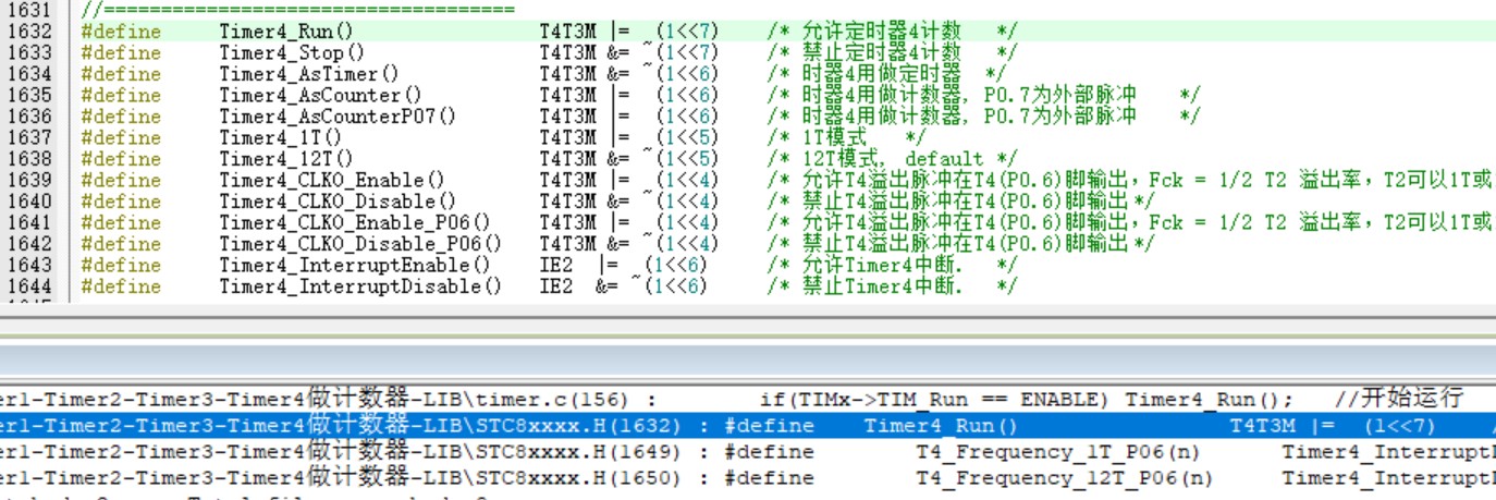

发表于 2026-3-16 09:10:58 | 显示全部楼层
if(TIM == Timer4)                //Timer4,固定为16位自动重装, 中断 ...
在头文件里面定义,下载的项目编译通过后,在想要查看的函数上右键选择前往定义位置就能找到定义的地方:
或者通过全局查找“CTRL+SHIFT+F”也能找到该函数/变量的所有位置:
