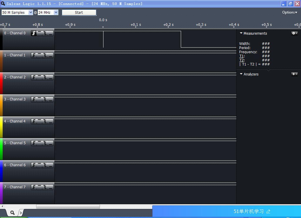

STC单片机12C5410AD为什么上电瞬间有杂波输出!用逻辑分析仪测的!是不是不准!还是真
71
71
发表于 2023-6-6 12:24:37 | 显示全部楼层 |阅读模式
上电瞬间有杂波输出

发表于 2023-6-6 14:14:08 | 显示全部楼层
实际原理图的PDF发上来大家好帮你分析,而不是瞎猜测

发表于 2023-6-6 15:27:39 | 显示全部楼层
#include<reg52.h>
sbit led=P1^7;
void main()
led=0;
while(1);
51原理图.pdf
405.75 KB, 下载次数: 133
71
71
发表于 2023-6-6 15:35:15 | 显示全部楼层
自已画的图,PCB上的件是自已焊上去的!240毫秒后才输出低电平!

发表于 2023-6-6 18:00:52 | 显示全部楼层
STC12C5410AD上电后,所有IO默认为准双向口,输出高电平,不会输出任何波形。
楼主可以下载一个空程序(就是什么IO都不操作),测试看看。
尽量使用数字示波器测量,不要用逻辑分析仪。
100
100
发表于 2023-7-27 16:42:44 | 显示全部楼层
逻辑分析仪有干扰,很容易出现杂波,楼上说的对,还是用示波器准确些
