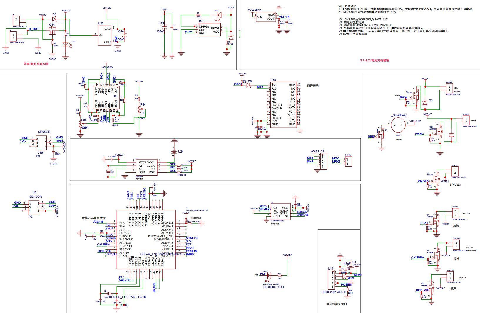

请教一下:   单片机出现丢程序,复位脚输入也不能复位,这是什么情况?重新下载程序又正常,外部复位也正常了。

详细实际原理图的PDF发上来

什么型号的?发原理图PDF版本。

楼主用的STC12LE5A60S2   外接晶振5M 左右  请上传线路图

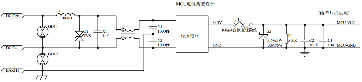

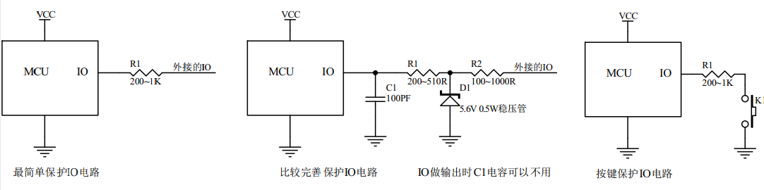

对于电源、IO的处理,则可以参考下面的:

没详细原理图的PDF, 无法帮助分析的

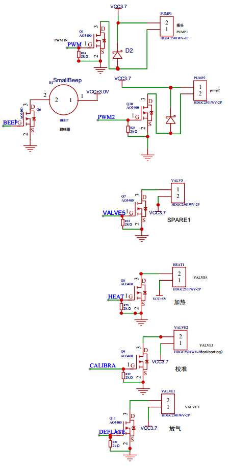

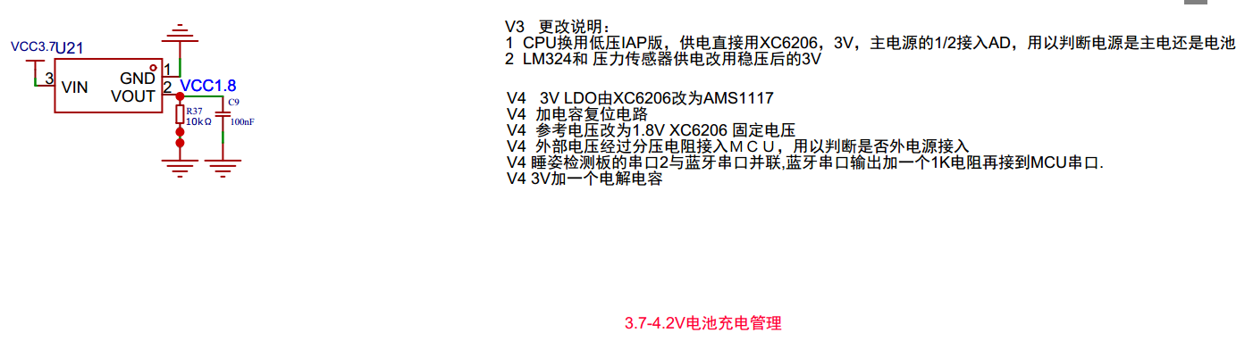

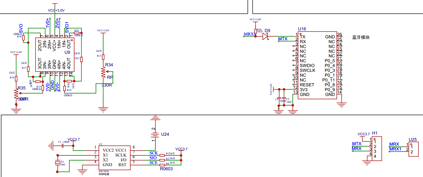

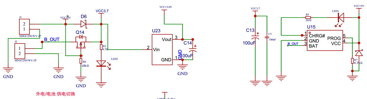

发表于 2023-6-6 16:33:35 | 显示全部楼层

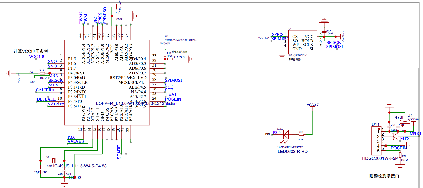

原理图,大家帮忙分析下
SCH_mb put into pipe_2023-06-06.pdf

发表于 2023-6-6 16:55:40 | 显示全部楼层
我可能找到问题了,3V的MCU,复位电压加的4.6V,估计是这个问题损坏了芯片。

确定不下电源电压时,就用如下 5.5V ~ 1.9V 的宽电压芯片来设计
