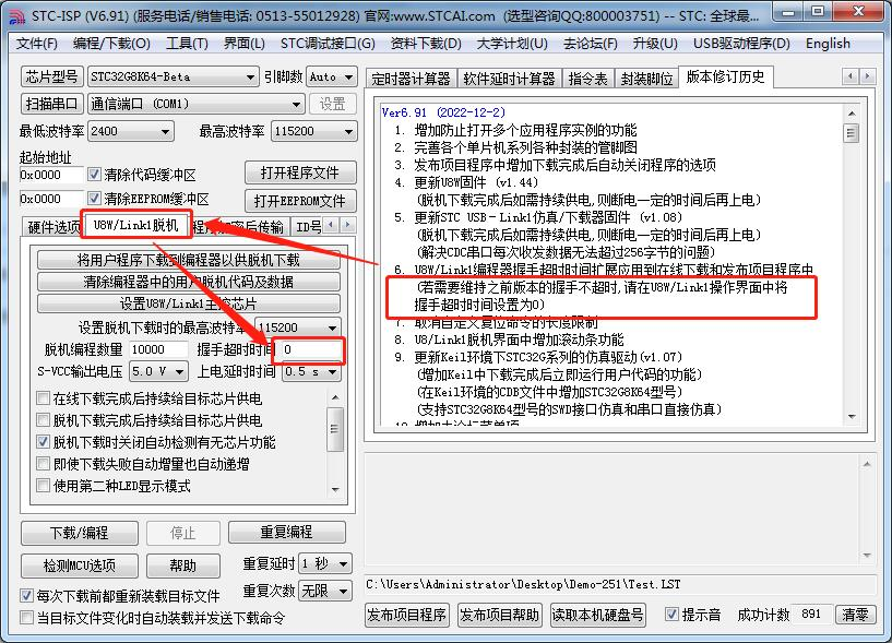

STC-ISP V6.91,  这个版本检测目标单片机时,
动作慢个几秒就显示下载失败了,
V6.90U及以前的版本可以一直等待,如何解决 ?
如果需要维持像之前版本不超时的通讯,可将这里设置为0
====这里的设置参数对于U8W/LInk1D脱机下载和在线下载均适用
