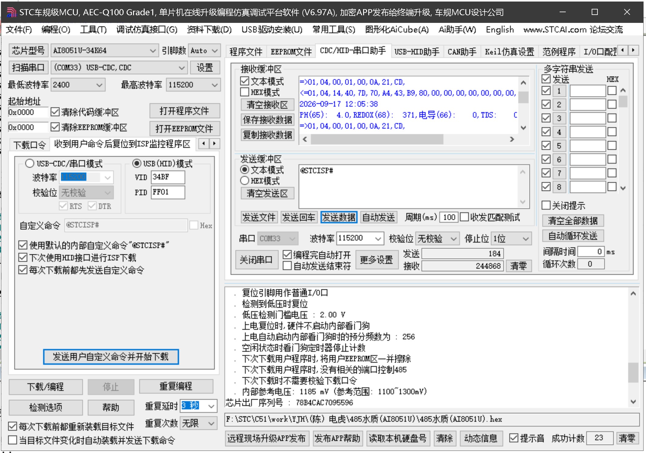

用户自定义@STCISP#发送时间是不是间隔太短?
点击 [发送用户自定义命令并下载]后,提示设备打开失败,用CDC串口发送@STCISP#,左上角 COM33 转换成 (HID1) usb_writer 再点击[发送用户自定义命令并下载]就能成功.
154
470
470

是不是要选左边的“USB-CDC/串口模式", 你当前端口是USB-CDC,
“左上角 COM33 转换成 (HID1) usb_writer 再点击[发送用户自定义命令并下载]就能成功.”
是因为,此时是USB-HID,

选什么都一样

我自己用的版本是“AiCube-ISP-v6.97”,刚试了是没有问题,
即使“CDC/HID-串口助手”那里已经打开了串口,点击[发送用户自定义命令并下载]也能下载。
有一种情况不行,就是数据线接触不良时才会出现,重新拨插一下就好。
另一种可能,端口被别的软件打开了。
当出现烧录问题,我一般关掉AiCube-ISP-再打开就好了。
“提示设备打开失败”,大概率是端口被别软件的打开了,但是如果是isp工具自己打开的,我这里是没有问题的。
理论上不会有“@STCISP#”发送时间太短的问题,
工具是先通过现有的usb串口发送“@STCISP#”命令,mcu收到后,就复位到isp区,
工具这时是会等待的,工具的右侧下边日志区会输出“正在等待....”之类,具体是什么字忘记了。

用下载按钮的话,我要先按一次下载,会一直等到,停止,再按一次就可以了

对了,我是6.97A,以前好像没这个问题
