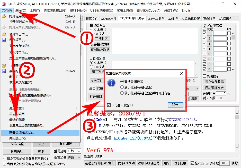

关于AiCube-ISP软件使用中,每次最小化时误按了关闭,它没有取消按钮,每次都要重启软件,频率、端口等通通来一遍,务必烦人,软件设计师什么脑回路,求问各位老师有解决的方案吗

软件已经做得很体贴了,稍微用心点翻翻菜单看看就能找到设置菜单.配置下关闭模式就行了,
软件本来就有考虑防误点关闭按钮情况,根据自己习惯设置下就ok了.

把“不再显示此窗口”前面的勾勾去掉,就有关闭提示了
印象里以前都是默认不打这个勾的
