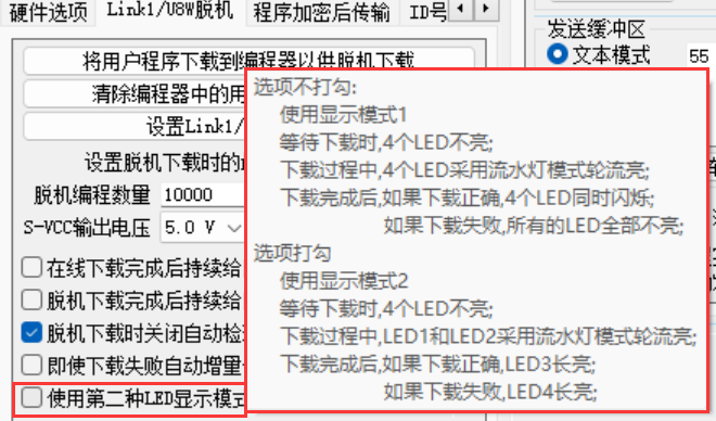

在下载程序后 4个LED闪烁 蜂鸣器 响 代表什么意思

我司专用下载器在线下载成功的标志是:1、软件右下部分提示操作成功;2、四个蜂鸣器由轮流闪变成一直闪;3、蜂鸣器滴滴2声短叫。

STC-ISP里面有指示灯状态介绍:
