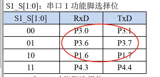

STC8H8K64U,TSSOP20,手册上的是这样 截图202609132216578201.jpg STC8H-cn.pdf @72页;

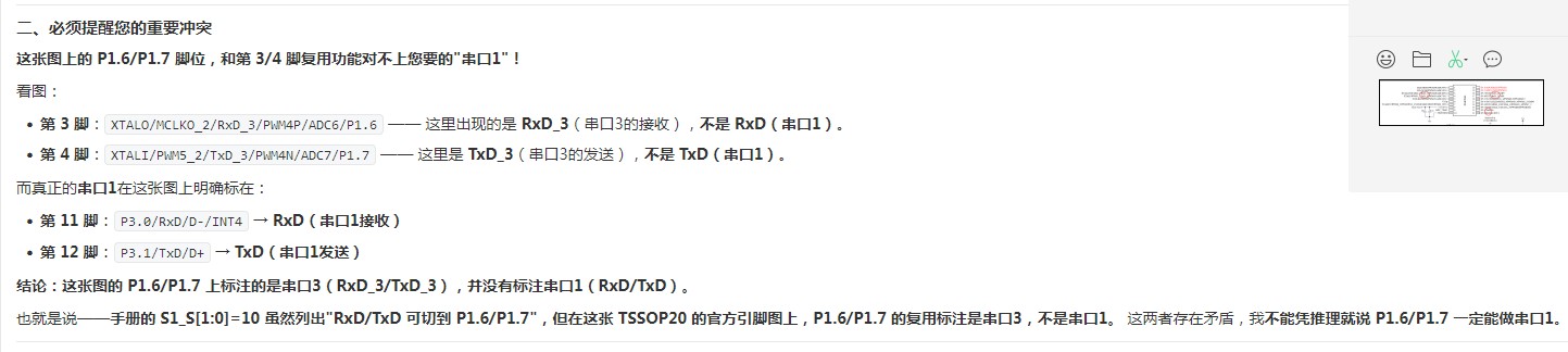

然后AI助手告诉我说:
真是这样的吗?
同一手册又有:STC8H-cn.pdf @550页;
哪个为准?
39

已有结果,AI抓瞎了!
应以用户手册为准,AI往往一本正经胡说八道。  发表于 2026-9-16 21:33
