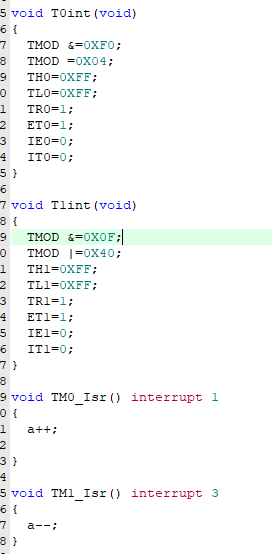

我作为一名准新手,时常被按键消抖所烦恼,然后就想到了利用计数器去进行加减
主要是最近在用单片机的rtc万年历,然后配合adc键盘,然后在没加程序的情况下,按加减总是容易加很多,就想,定时器可能是个好选择,就比如我这个万年历,再设置一个计数器,用于跳变哪个加减,配合上这个,岂不是完美,因为万年历基本不占用定时器资源,反而是个浪费,而且adc不断的检测又容易影响万年历的准确性,用上这个之后,在万年历正常使用的情况,基本mian()里面不会去防护调用
所有从某种意义上来说,这也是一种解决方法,不过目前还没想出怎么长按一直累加的操作,或许可以在定时器声明里面去把反复调用,不过这又会影响数码管的正常显示

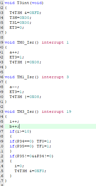

 楼主| 发表于 2023-6-5 22:33:00 | 显示全部楼层
学习了官方大佬的做法,使用了定时器3进行计数,以下就是我增加的两个定义,不过,我计数器0和1都还是采用0模式,目前使用未出现问题,明天再结合万年历试试
不过有一个重点要注意,要在main()的while里反复调用定时器3的初始化函数,初始化的话,是没有开启计数的,不然没按下的话,也32毫秒左右中断一次,谁受得了啊
刚刚和同事逛街去了,要不然估计现在万年历也移植完成了,确实你一个效率很高的方法

 楼主| 发表于 2023-6-5 22:51:02 | 显示全部楼层
18344371880 发表于 2023-6-5 22:33
学习了官方大佬的做法,使用了定时器3进行计数,以下就是我增加的两个定义,不过,我计数器0和1都还是采用0 ...
不对,我后来试验了一下,调用初始化没用,定时器还是在中断

 楼主| 发表于 2023-6-5 23:03:51 | 显示全部楼层
问题解决了,数码管678位我加了个变量,如果还在自加说明中断还在继续,不自加说明中断停了,代码稍微改了一下
