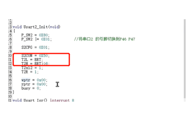

如下图,没明白T2H=BRT>>8;串口2初始化为什么要右移8位
如下图wptr&=0x0F;是什么意思,也没明白

第一个问题,实际我们希望进行的操作是将BRT这一数值赋值给16位的T2寄存器,该寄存器由高8位T2H和低8位T2L组成,我们分别对这两个寄存器赋值。向T2L赋值时BRT高8位溢出,没有影响;向T2H赋值时,我们只要BRT的高8位,因此右移8位将低8位去掉。
第二个问题,你可以确认一下buffer的定义“char buffer[16];”,为避免数组越界,在wptr自增后与0x0F求与,使wptr始终在0~15范围内变化,写了buffer[15]后会覆盖buffer[0]继续写入。

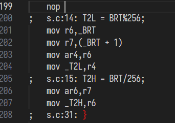

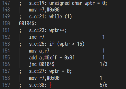

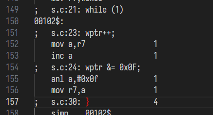

发表于 2023-6-7 11:11:50 | 显示全部楼层
hsr*** 发表于 2023-6-7 10:15
可以但非常非常非常非常非常不建议。
性能确实可能有差异,但是不至于这么大,编译器对这种整数除法默认是有优化的
下面用unsigned short BRT作测试(如果是define那么就完全一样了)
第二个是一到两个时钟的差别
