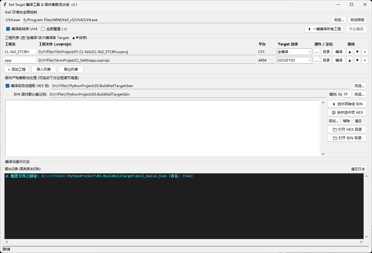

做嵌入式开发的兄弟们,有没有天天被折磨成这副德行的:
  • 代码早在 VS Code 里写爽了,但编译还得切回那个十几年UI不换的 Keil;
  • 手里管着 Bootloader + App 多个工程,改完代码得一个个打开、一个个点编译;
  • 编译完了,还得满世界去深不见底的 ;
  • 翻出来再找外部工具把 Boot 和 App 合并,再转成 .bin 扔给烧录器或 OTA;
  • 每次编译完都要眯着眼睛找 Flash/RAM 到底超了没有……
天下苦 Keil 久矣!为了彻底终结这种繁琐的牛马操作,我自己搓了这个**【Keil 多工程编译 & 固件集散流水线工具】**。
现在我的日常工作流已经变成了:敲完代码,点一下【一键全编译】,泡杯茶回来,产线直接能烧的合并固件就已经躺在文件夹里了。
独乐乐不如众乐乐,打包成单文件绿色版送给大家尝尝鲜!
🔥 核心特色与硬核功能
  • 多工程 / 多 Target 集中管理
    • 自动解析 .uvprojx,不管是 ARM (M0/M3/M4/M7),还是 传统 C51 / 增强型 C251,工具链平台自动识别。
    • 支持多工程上下移动排序、一键在 Windows 资源管理器中定位工程目录。
  • ⚡ 一键流水线批量编译(带安全中止)
    • 轻轻一点,后台自动按顺序依次编译全部工程,全自动化出包;
    • 编译前可选自动关闭卡死的 UV4 进程;支持随时点击【中止编译】。
  • 📦 编译产物自动归集与防重名(杀手级特性!)
    • 再也不用去 Objects 目录翻找 Hex 了! 工具会自动从 Keil 配置里挖出输出路径。
    • 编译成功后,自动重命名为 归集到同级 ./hex/ 目录,彻底杜绝两个工程都叫 project.hex 相互覆盖的惨剧!
  • ⚡ 单页面直出:HEX 列表一键批量转 BIN + 任意多项合并
    • 彻底干掉反人类的多标签切换! 所有固件在同一屏里看得到摸得着。
    • 固件列表自动刷新,按住 Ctrl 多选,点一下即可批量转成 (支持自定义 0xFF 填充)。
    • 勾选 Boot 和 App,一键合并为 ,并贴心提示连带生成 merged.bin!
  • 🧠 算力焦虑终结者(Flash / RAM 内存自动核算)
    • 彻底告别心算!编译完日志直接以醒目青色高亮打印真实内存占用:
      • ARM 架构:秒算 Flash (Code+RO+RW) 与 RAM (RW+ZI),带百分比详情;
      • C51 / C251 架构:自动识别 Code + Const 合并计算真实 Flash,准确区分 data 与 xdata。
  • 🖥 极客级 UI 体验
    • 黑底控制台,Error 标红、Warning 标黄、Success 标绿,查错一目了然;
    • 列表区与日志区高度支持鼠标自由拖拽调节,拖动后的布局比例自动保存到配置文件,下次打开依然是你调好的黄金视觉比例。
📷 软件截图
(在这里放 1~2 张你电脑上软件运行的帅照,尤其是彩色日志高亮、固件列表归集的界面,吸睛效果翻倍!)
💡 使用说明与温馨提示(老油条防喷说明)
  • 关于杀毒软件误报(提前说明):
    • 本工具由纯底层 C 语言机器码编译而成(无 Python 运行环境依赖,纯单文件绿色便携,不写注册表);
    • 个人作品未购买微软几千块一年的企业数字证书,部分杀软(如 360/火绒/Defender)对未签名的独立 exe 可能会弹窗报警,纯属误报,请放心添加信任,绝无任何后门与联网行为。
  • 初次启动 Keil 路径:
    • 软件启动会自动扫描常见盘符定位 UV4.exe;如果你的 Keil 装在非常规盘符,点一下顶部的【浏览…】选一下你的 UV4.exe 即可(选一次终身记住)。
  • 配置文件说明:
    • 软件配置自动存盘在同级目录下的 keil_build.json,换电脑直接拷走这一个文件夹即可无缝迁移。
📥 附件下载 keilTargetTool.rar (7.78 MB, 下载次数: 120)
觉得好用的兄弟欢迎回帖顶一下,祝各位兄弟编译永远 0 Error(s), 0 Warning(s)!🍻
【运行环境】:原生支持 64 位 Windows 10 / Windows 11。
