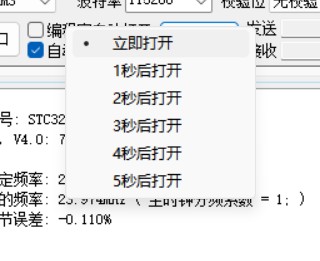

可以尝试调整这个打开延时,因为USB-CDC接口被枚举是需要一点时间的
直接在复选框上右键即可

我用CDC例程测试,用两台电脑测试,一台WIN10,一台WIN11,用的擎天柱板子。立即打开几乎都不能正确识别串口,延时到2秒基本没问题。立即打开确实有问题。
