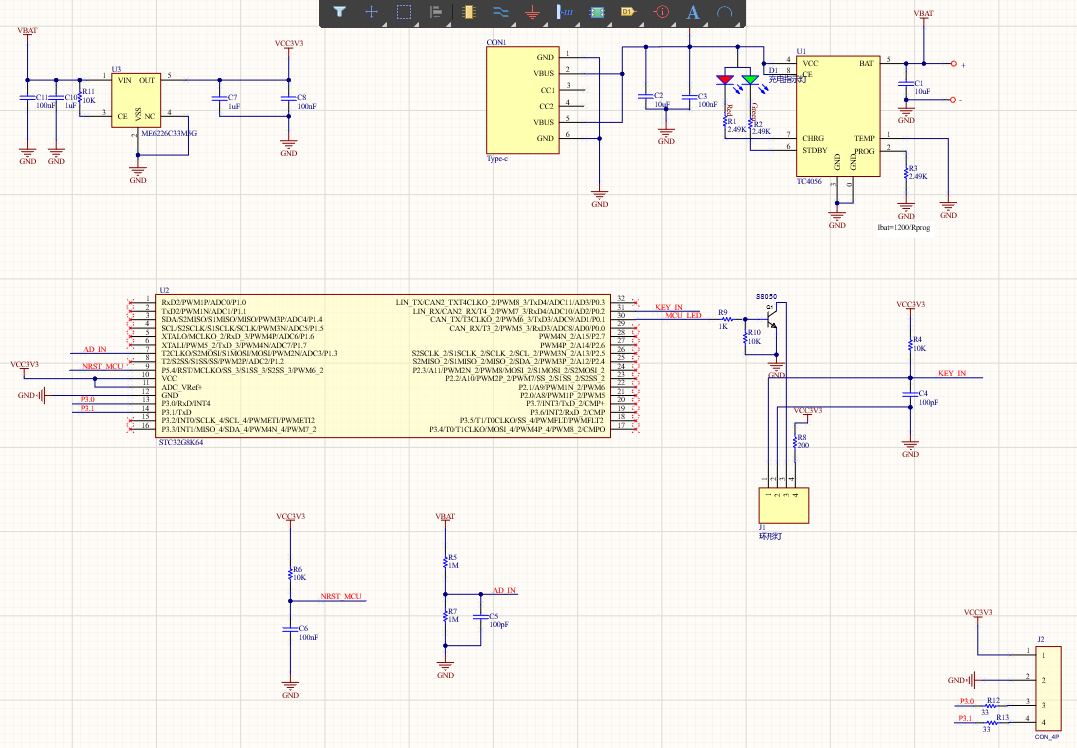

板子做高低温的时候低温正常,高温功耗会变大待机电流上升。把外围电路都断开后只剩单片机电流只有10ua,用风枪50度慢慢吹电流就会上去不知道是软件没配好还是啥原因。单片机是3.3v供电烧写的时候是5v烧录不知道是否有影响,请大佬指导一下。

你测试时的实际原理图的PDF发上来,大家一起分析,50度,不可能异常的

J1的1和2是按键,3和4是发光二极管。单片机31脚默认低电平,30脚默认高电平。测试的几块板子中只有几块板子室温和高低温待机电流都是保持10ua左右拿风枪吹也不会上升,有些板子室温高待机电流直接高了进温箱随温升待机电流也升高。各位大佬帮忙看看是啥原因,两层板

只焊接单片机,除了VCC与GND有0.1uF电容外不要有别的零件,所有IO悬空,程序一开始所有IO设置为准双向口或推挽输出,高低电平均可,然后进入睡眠,测量电流。用万用表电流档测试的话,调到200mA档上电,睡眠之后再切换到200uA档。

只测量MCU-GND 流出的电流,
不要把你外围电路的电流也算到 MCU 身上,还有:
给出,温度-电流 表格或曲线
