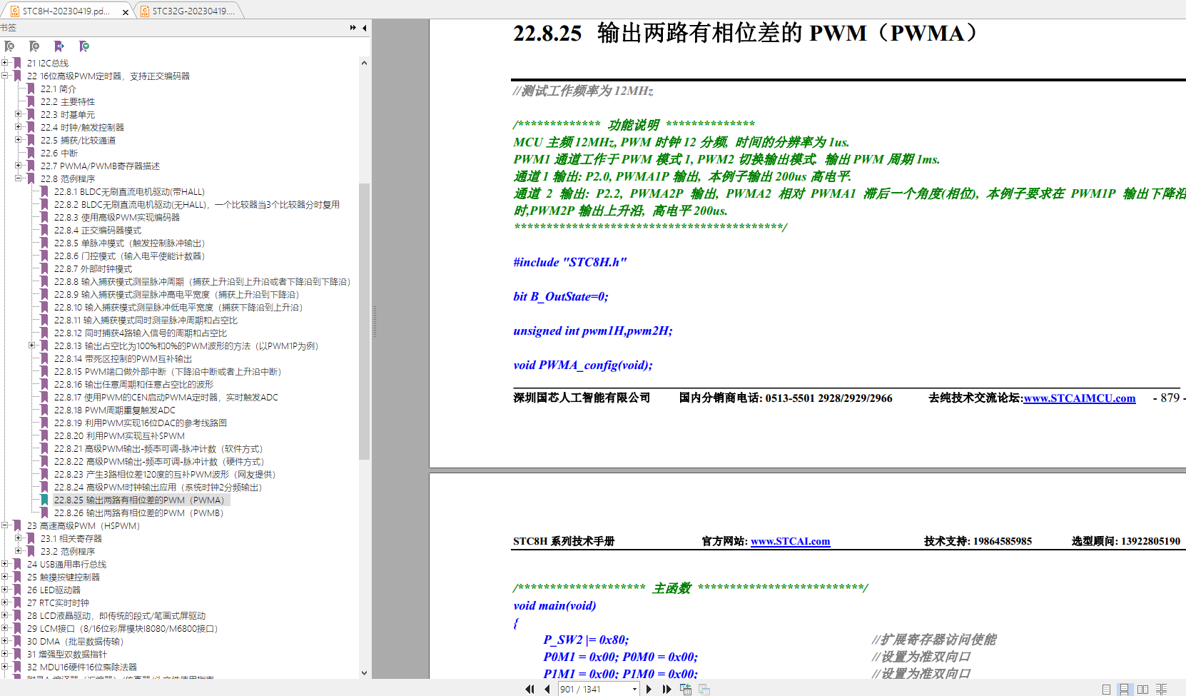

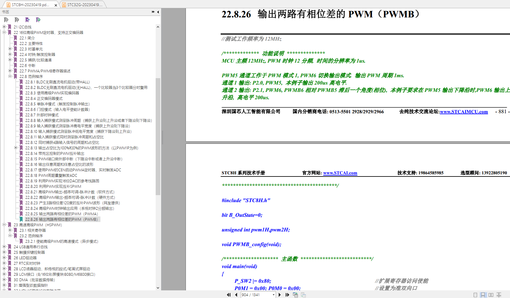

怎么实现HSPWM两路P占比50%不变下改变相位差?研究好些天还是不太懂这个高级PWM怎么运用,可查资料太少了,求个列子。

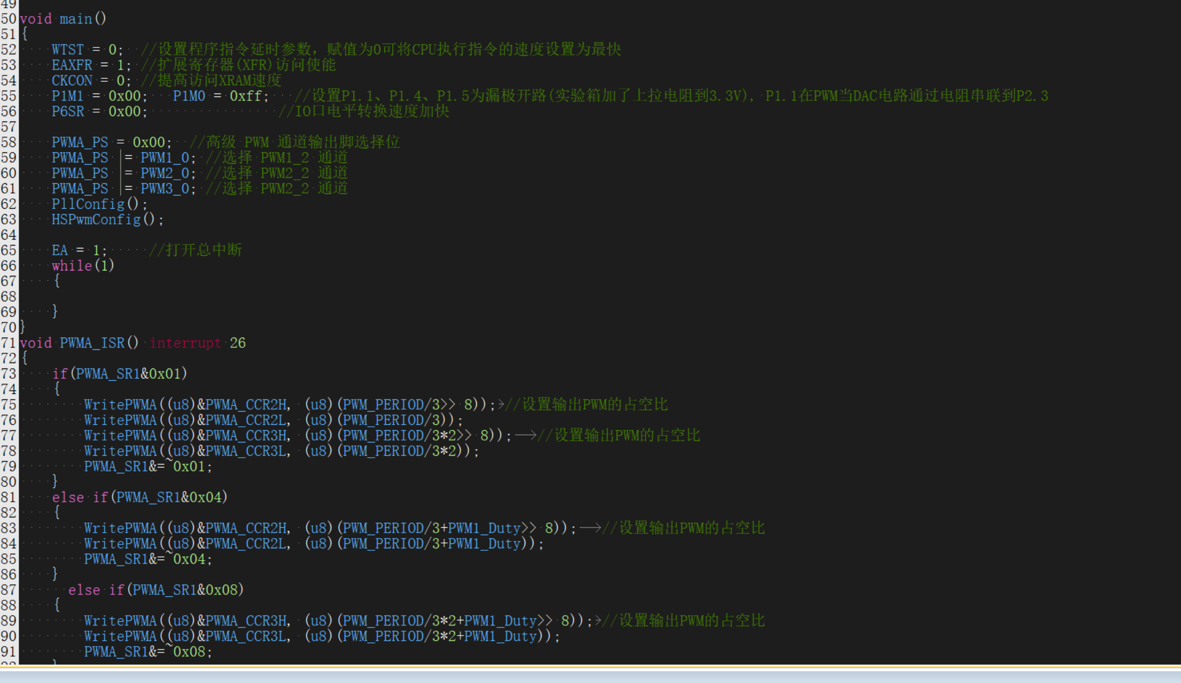

第一路PWM正常发出,第二路改变输出高低的位置,即可实现相位差。
