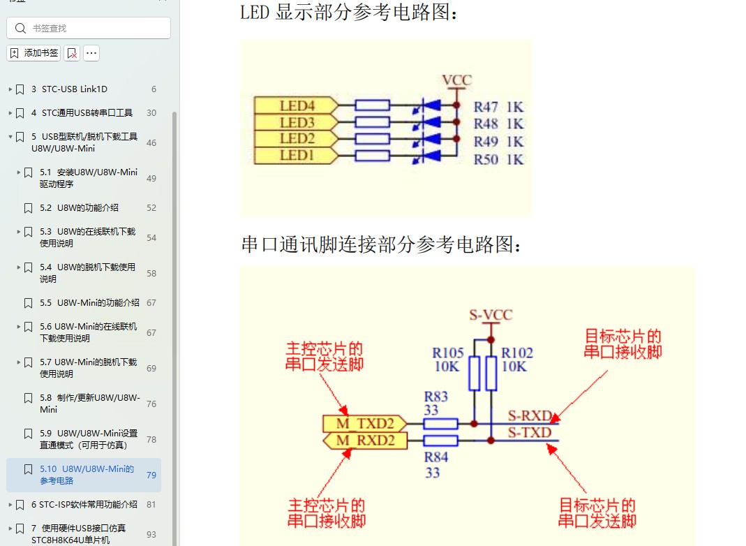

有没有升级款U8W下载器输出口的电路图,40脚还可以下载程序,用户目标板不能下载程序问题

请检查连线是否正确,从7芯接口引出 S_VCC、P3.0、P3.1、GND,目标板的P3.0、P3.1不要链接影响下载的电路,板子电流不要超过100mA。
484
1362
1362
发表于 2026-8-27 11:27:38 | 显示全部楼层
目标板电源滤波电容过大会影响下载。
