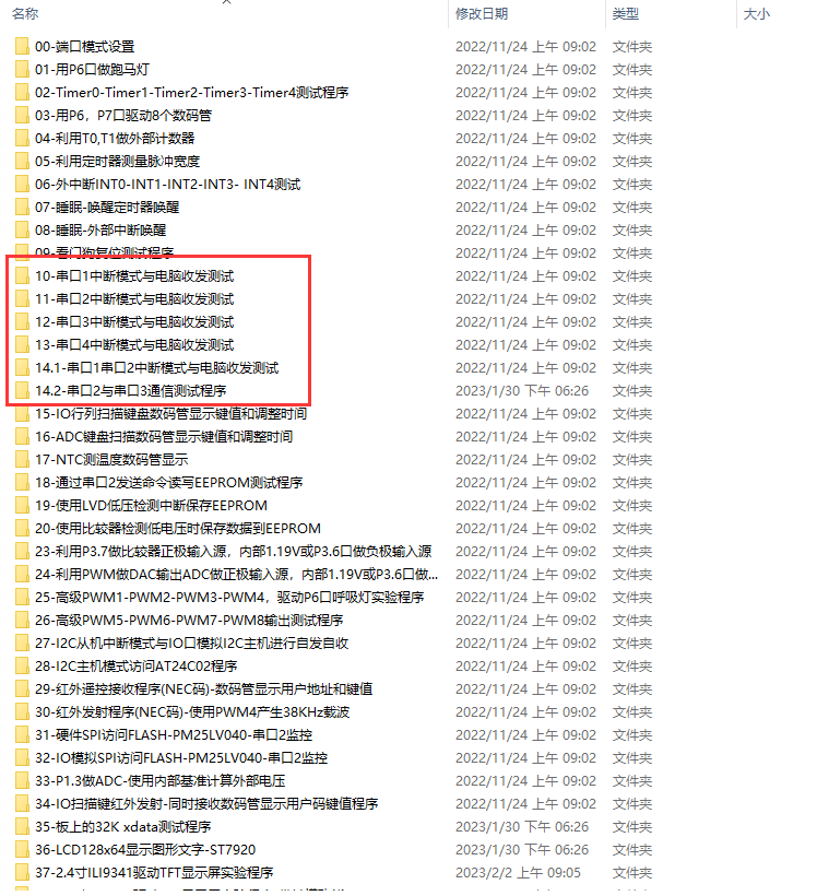

您用 STC32G12K128实验箱的范例测试下:
STC32G-DEMO-CODE-V9.6-20230404.zip
29.15 MB, 下载次数: 265
