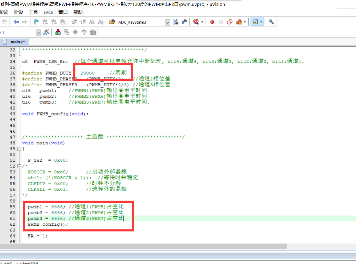

将周期改为20000,输出频率为50HZ,三路PWM 占空比为33%  P2.0 P2.1 输出正常,P2.2无PWM 波形,   是周期过长造成的么?

初始化函数呢?周期改了吗?

12M 例程 18 就只改了红框的2处其它都没动
那就会不正常,你要将周期也改成20000。  详情 回复 发表于 2023-6-6 09:47
打包你的工程,贴出,我帮你看看。

周期改为2000,一切正常。其实不可能改个周期就出问题的。  详情 回复 发表于 2023-7-14 11:41
