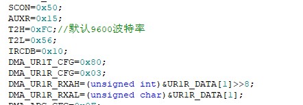

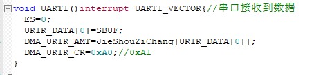

串口和DMA串口的配置
一包数据串口接收到第一个字节后转DMA继续接收,这样能实现不定长收发
这个代码模块以前是能正常使用的,不知道动了什么好像冲突了
串口单字节收发正常,用DMA发送也是正常的,就是不能接收

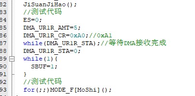

主函数这里留了测试代码,为什么一上电就到SBUF=1串口就在发数据了
