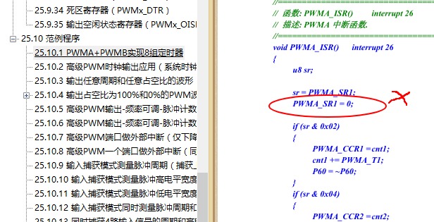

MCU手册中部分例程存在BUG,正如坛友遇到的那样:
(如果这两句之间PWMA_SR1有新的标志出现,就会遭到“误杀”)
  1. sr=PWMA_SR1;
  2. PWMA_SR1 =0;
另一种写法也可能存在BUG(未经验证,暂时是猜测),

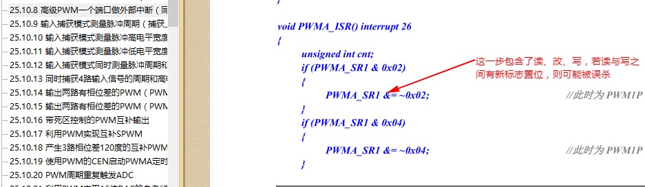

如例程中PWMA_SR1&=~0x02;这一句在编译后的汇编代码中是分为读、改、写三步操作的,(写入值可能多个位为0)
同上,若读与写之间有新标志置位,则可能被“误杀”。
建议官方研究一下,看是不是要改一下例程。

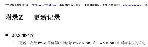

“STC8H / STC32G12K128 / AI8051U 数据手册中的例程已更新”
