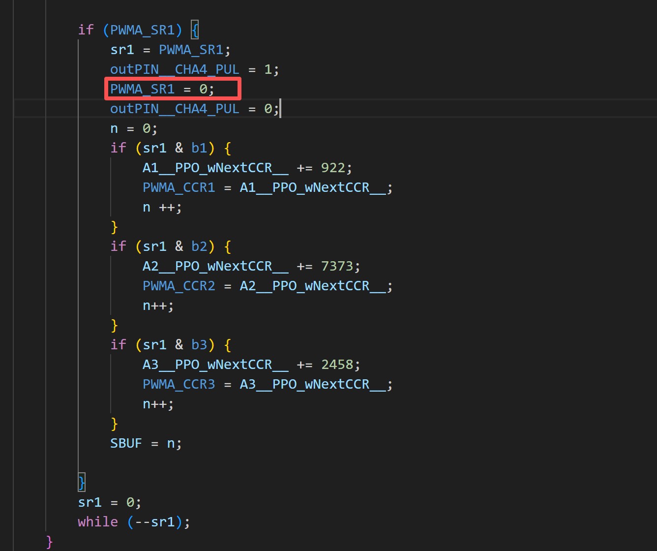

 楼主| 发表于 2026-8-18 18:18:01 | 显示全部楼层
                sr1 = PWMA_SR1;
                PWMA_SR1 = 0;
如果这样取值,会出现漏中断标志的情况, 请问应如何写代码来规避这个情况呢?

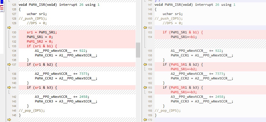

发表于 2026-8-19 11:44:13 | 显示全部楼层
由于没有楼主的工程,自己动手移植了楼主的代码,验证了我的方案是可行的。
有BUG的工程与解决后的工程如下:
pwmtest-有BUG.rar (55.13 KB, 下载次数: 103)
pwmtest.rar (55.1 KB, 下载次数: 106)
pwmtest2.rar (54.9 KB, 下载次数: 103)
代码对比:

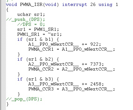

另一种改法: sr1 = PWM1_SR1;    PWM1_SR1 = ~sr1;

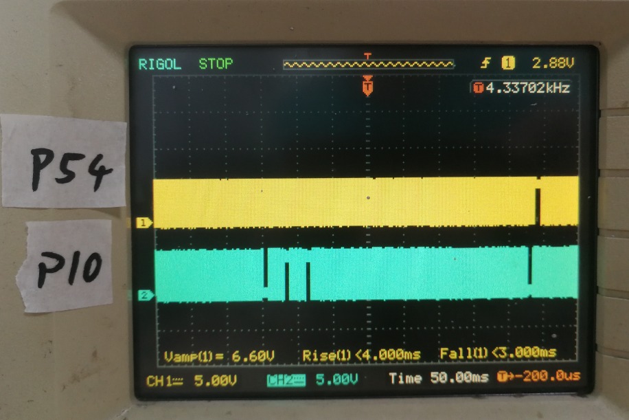

有BUG的波形:

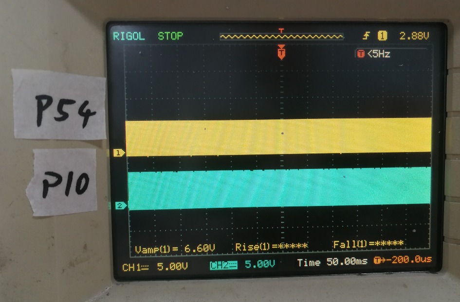

解决后的波形:
