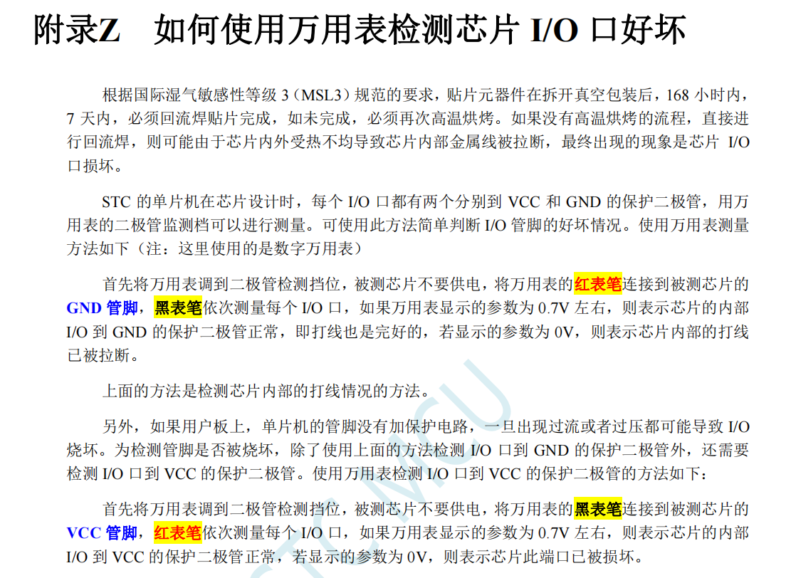

能用的跟不能用的芯片用我们isp软件检测一下MCU选项,看看2种硬件选项选择的是否一致,或者用我们的范例再试一下,如果还是有问题,看看是否是芯片io损坏

可以下载STC官方的例子测试一下,能下载程序的,通常不会有问题。购买IC请直接联系STC业务。
