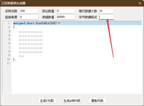

这个格式删了关掉软件重启也没用,这里就不能给个选项选择十进制还是十六进制,其他格式意义不大,十进制通用得

不但重启没有用,重新下载也没有用,望高手解惑。

对啊,我也不记得原来写的是什么了

字节数据格式,0x%02x

我要十进制

最新的单片机在线升级编程仿真调试平台软件操作说明还是V6.94版本,工具中还没有此项。

好像是  %d

用%02d就是十进制
原来默认的0x%02x其中%前面是的0x生成每个数据的前缀,%后面02x是两位十六进制,后缀大写X生成十六进制字母是大写,后缀小写x生成十六进制字母是小写.
改为%02d其中%前面是空的生成每个数据无前缀,%后面02d是两位十进制表示数,但生成数值大于两位时,实际数据长度优先.
反正多试试就明白了
建议STC下一版软件最好在界面上做个说明,或者做个下拉选项,这个样就不需要记忆了,也能随时恢复原状.
