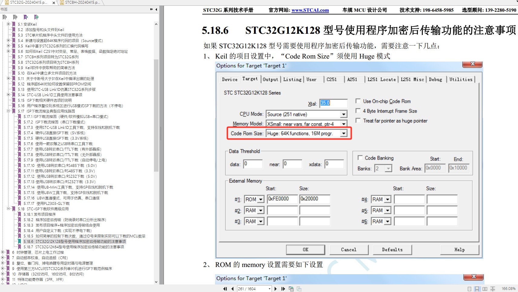

这个功能,对开发者来说,确实是很实用的功能
上面的测试程序,没有用到内置的EEPROM存储参数,
下一步我准备把内置的EEPROM存储参数用起来,
再试试看,注意事项的前3点,KEII软件的设置,对内置的EEPROM存储参数有没有影响的。

更正:
6天前,我试过我的线路板1,STC32G12K128,
如果下载的不是加密程序,把“设置用户EEPROM大小”,设置为128K了,未加密的程序在板子上就不能运行了。
这几天,在这个程序中,利用单片机内部的EEPROM,把参数设置存储功能也增加上去了,
今天经过测试,发现,把“设置用户EEPROM大小”,设置为128K了,未加密的程序,在板子上也能运行的,
因为原先那个,设置为128K了,未加密的程序,不能运行的程序,没有备份,这几天已经改动很多地方,无法复原了,
所以,现在只能估计,有可能是在个别情况下,才会出现,把“设置用户EEPROM大小”,设置为128K了,未加密的程序,不能运行。
过几天,我把用STC32G12K128的线路2,做几块(原先的4块样板,未解决加密问题的那天,就寄给客户测试了),再对比测试一下。
