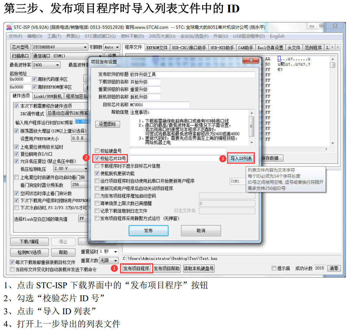

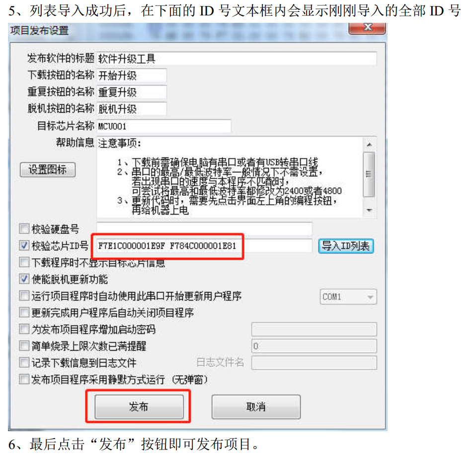

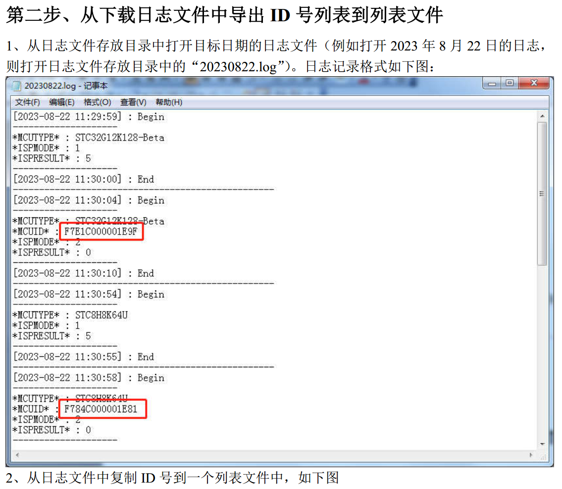

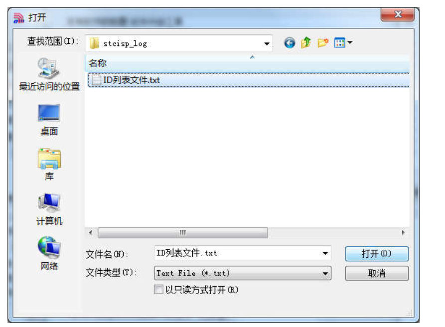

请问是否可以通过购买芯片的时候知道对应的ID 号范围
====不可能,无法管理
====您让你客户将ID号发给您,让你客户烧录任意文件,他都可以看到ID号, 这时记录下来

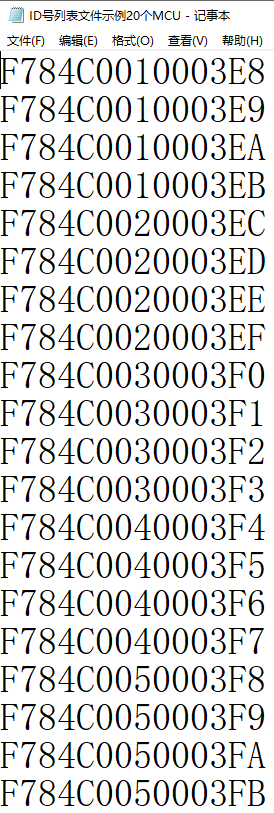

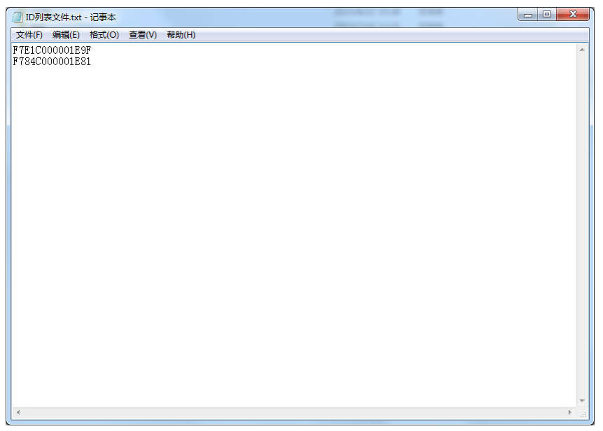

检验芯片ID号现可最多支持到256组ID号,要是一个个的单独发布也不太方便
===做个文件,发布时,包含进去所有的ID号
附件3个ID号文件给您参考

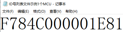

1,1个MCU的 ID号列表文件
2,20个MCU的 ID号列表文件
3,256个MCU的 ID号列表文件

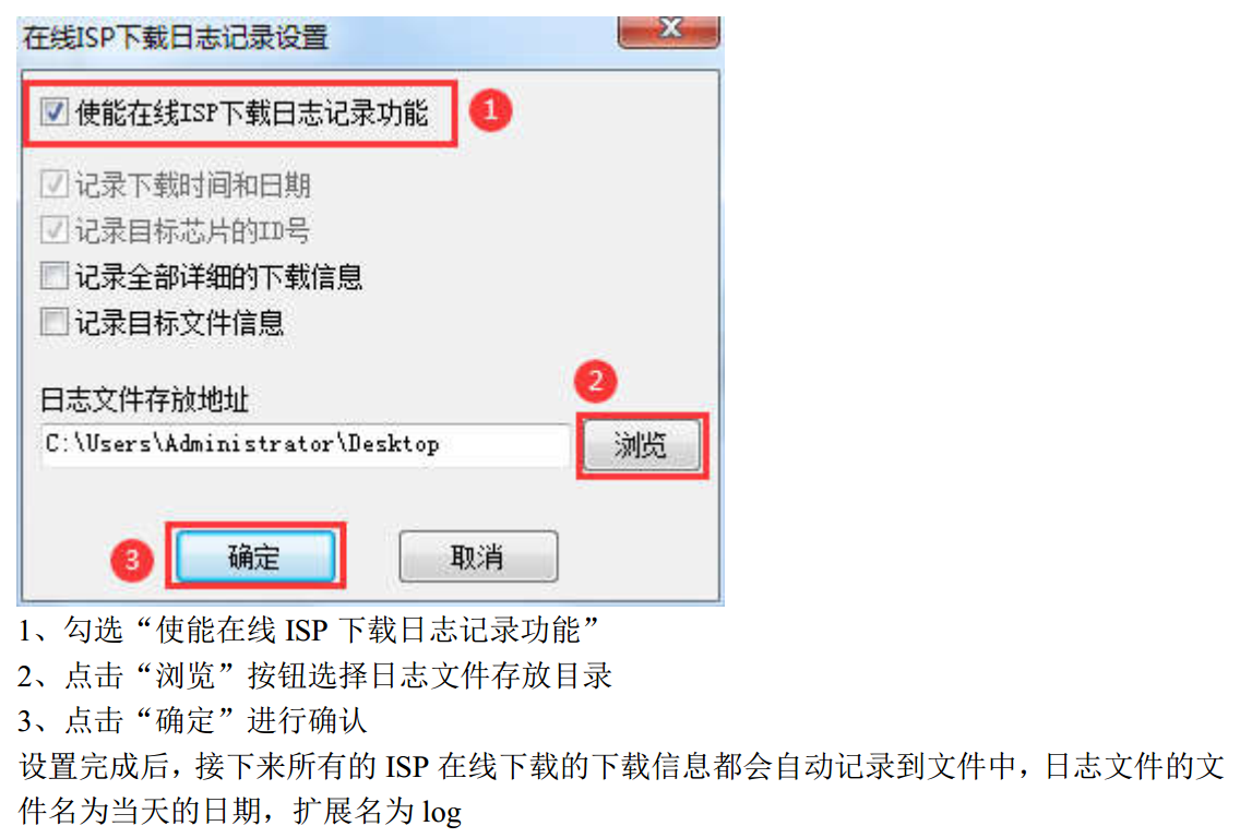

您最好让您客人用下面这个 【在线下载日志设置】 功能
让客人烧录个跑马灯程序到他自己买的要用你程序的MCU,
自动收集这些 MCU 的ID号,产生ID号文件,再发给您
您再用ID号文件去发布项目程序,这样就只能下载这些ID对应的MCU !
也简化了您客人收集ID号的工作
1,1个MCU的 ID号列表文件
2,20个MCU的 ID号列表文件
ID号列表文件示例1个MCU.txt
16 Bytes, 下载次数: 198
ID号列表文件示例20个MCU.txt
320 Bytes, 下载次数: 190

 楼主| 发表于 2023-8-22 11:52:05 | 显示全部楼层
让客人烧录他自己买的要用你程序的MCU, 自动收集这些 MCU 的ID号,产生ID号文件,再发给您
也简化了您客人收集ID号的工作

 楼主| 发表于 2023-8-22 17:17:20 | 显示全部楼层
下载日志 发布项目高级应用.pdf
536.11 KB, 下载次数: 220
