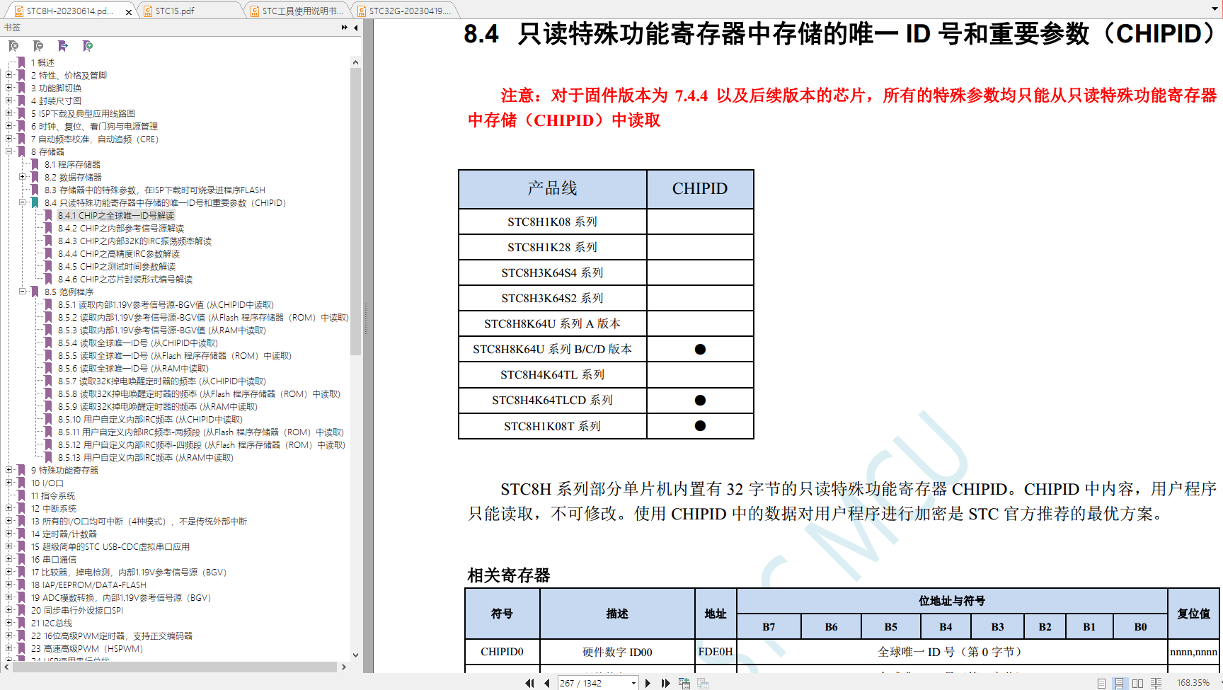

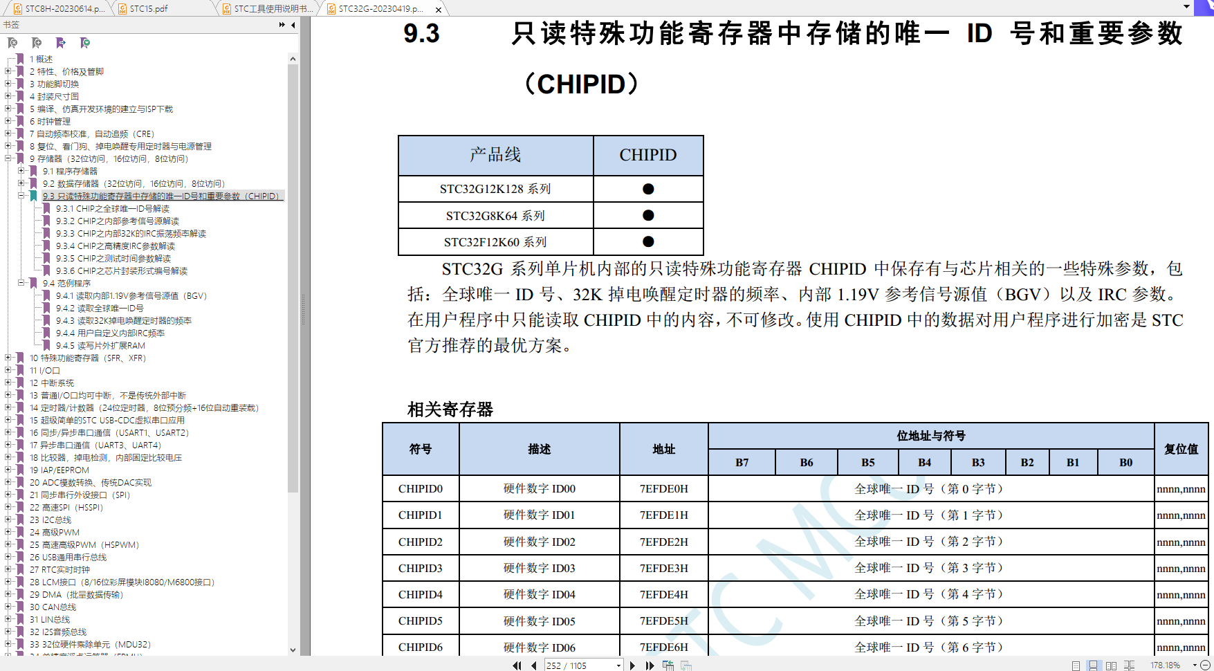

如果ID号可以改呢,把ID改成程序想要的ID,那不就正常啦!很多芯片ID是可以改的,发现了没?

用有 只能读的 CHIPID 功能的 新MCU

发表于 2023-7-13 18:56:12 | 显示全部楼层
ID号是不是可以修改的啊
25428
 楼主| 发表于 2023-7-14 07:33:17 | 显示全部楼层
用有 只能读的 CHIPID 功能的 新MCU,
下面有CHIPID功能的MCU, ID号不可修改
STC32G系列全部有只能读的 CHIPID 功能
STC8H系列部分系列有只能读的 CHIPID 功能
25428
 楼主| 发表于 2023-7-14 07:38:18 | 显示全部楼层
用程序加密后传输功能,烧录时,传输的就是加密的乱码,你在外部拦截到的也就是公开的乱码

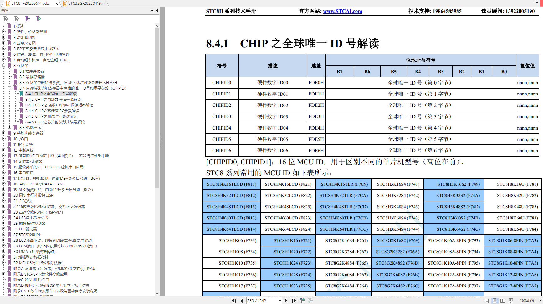

发表于 2023-8-21 23:56:05 | 显示全部楼层
请教一下:
如果是客户自购芯片,方案商提供加密文件,这样会不方便做第一次烧录密匙的步骤;
故感觉这种情况下使用检验芯片ID 的烧录更为适合,在STC-ISP-V6.92A 的项目发布设置里面,
检验芯片ID号只有256组ID号,要是一个个的写也不太方便;或者数量比较大的时候也不适合;
请问是否可以通过购买芯片的时候知道对应的ID 号范围,
只设置地址头-地址尾来达到设置芯片ID范围的目的呢?
比如: 0x20 00 00 - 0x20 50 00,  0x30 01 00 - 0x 30 02 00;
这样可以方便烧录某一个时间段的芯片;
