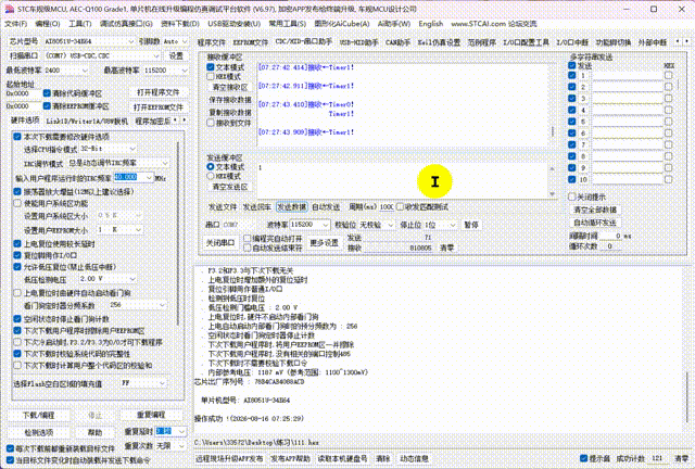

在接受数据的时候发送数据程序就会突然卡一下

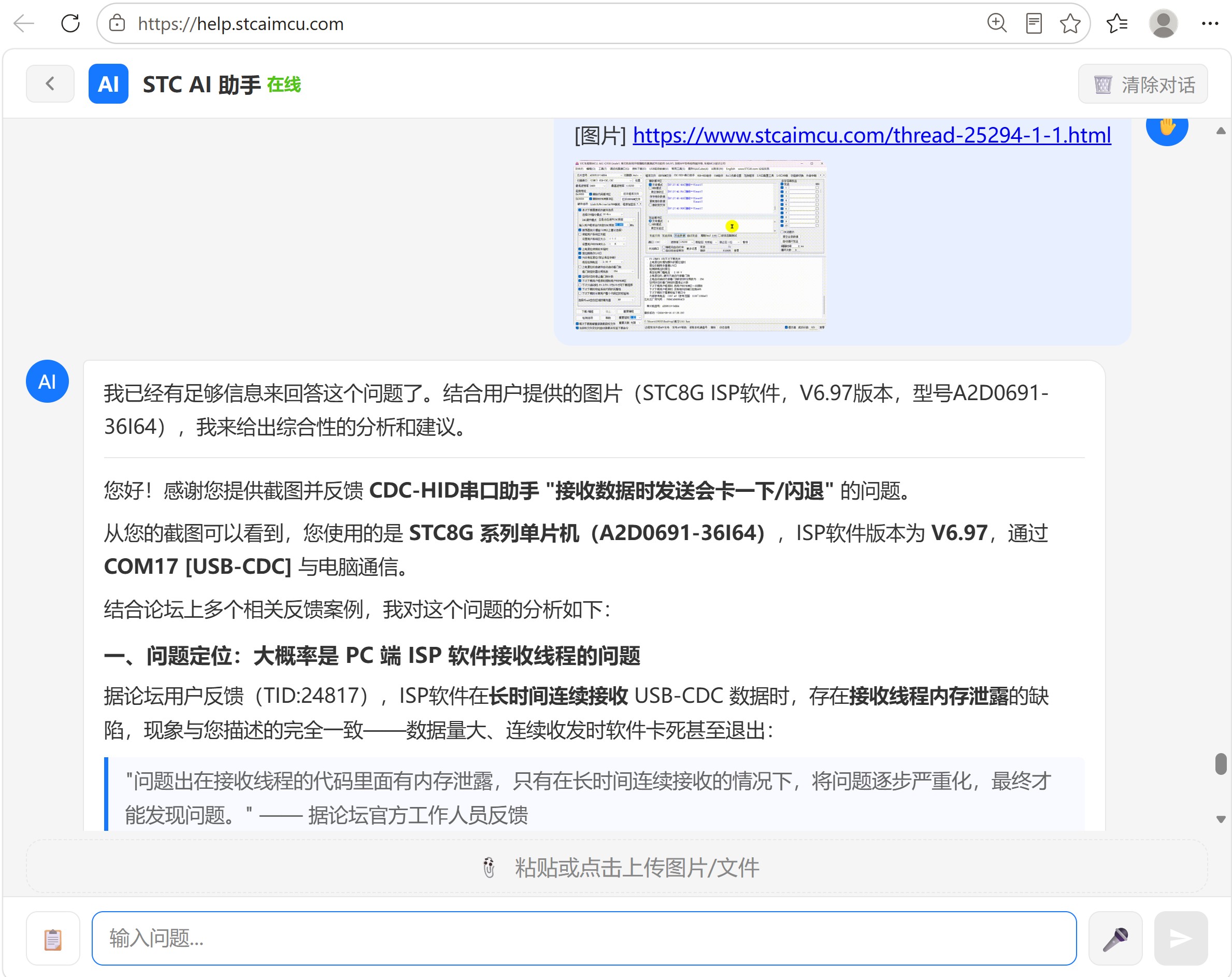

我已经有足够信息来回答这个问题了。结合用户提供的图片(STC8G ISP软件,V6.97版本,型号A2D0691-36I64),我来给出综合性的分析和建议。
您好!感谢您提供截图并反馈 CDC-HID串口助手 "接收数据时发送会卡一下/闪退" 的问题。
从您的截图可以看到,您使用的是 STC8G 系列单片机(A2D0691-36I64),ISP软件版本为 V6.97,通过 COM17 [USB-CDC] 与电脑通信。
结合论坛上多个相关反馈案例,我对这个问题的分析如下:

三、如果是单片机端程序并发收发导致的卡顿
您的截图接收缓冲区持续收到 <+Timer0>,说明单片机在持续向 PC 发送数据。若您在接收中断里同时调用发送函数,很容易因重入或标志位未正确清零导致"卡一下"。

四、关于软件界面本身
从截图看,您的软件操作日志显示"下载成功",烧录功能本身正常。CDC-HID 串口助手属于软件附带的调试工具,其稳定性受软件版本影响较大,强烈建议优先升级到最新版再复测。
