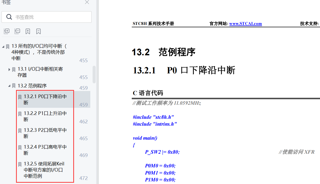

看到pdf说: 12 普通 I/O 口均可中断,不是传统外部中断
请问stc8h8k64 一般io怎么设置及进入中断?
最好有压缩的工程, 诸如:STC8H8K64U-45MHz-LQFP64-DIP64-DEMO-CODE-20221013.zip 之类的源码,谢谢

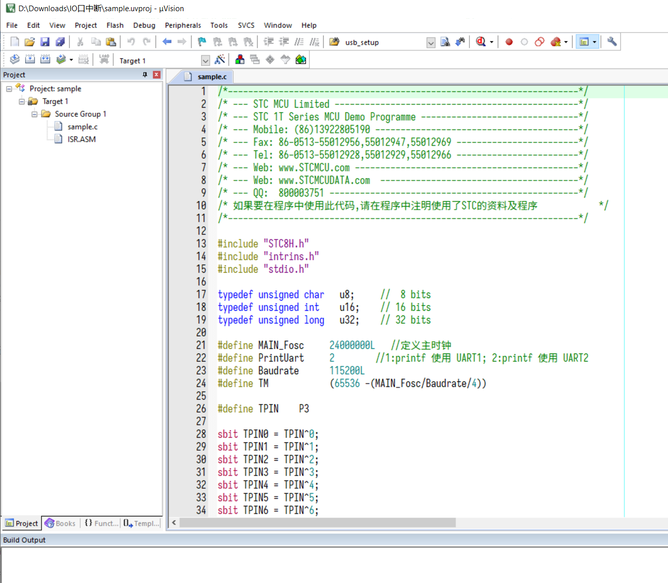

发表于 2023-6-3 10:21:37 | 显示全部楼层
规格书里有范例程序可以参考,或者参考附件的例程
IO口中断.zip
9.53 KB, 下载次数: 213

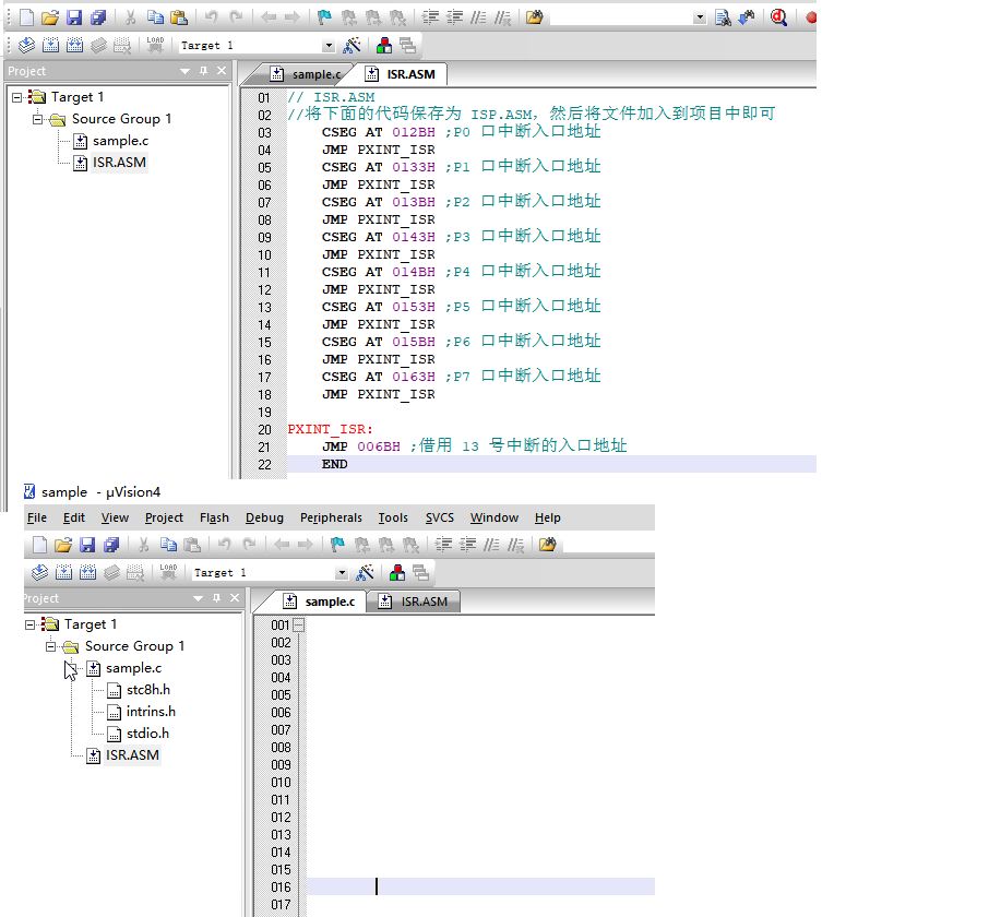

发表于 2023-6-3 10:53:57 | 显示全部楼层
[img]乘风飞扬,您好!
能重新上传一下吗?
没有c代码,只有汇编,汇编都忘记了...C:\Users\ZC\Desktop\"看不懂.png"[/img]

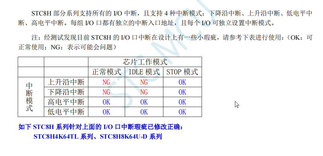

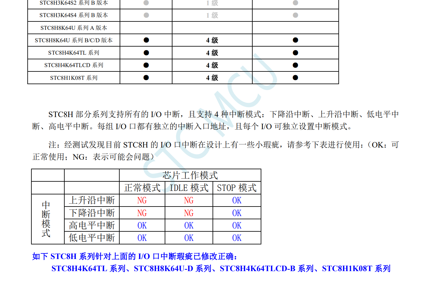

发表于 2023-6-3 11:13:17 | 显示全部楼层
请问 b版本芯片p4 p7可以设为中断吗?
STC8H8K64U-D版本已量产,联系对接业务经理给您安排样品。  详情 回复 发表于 2023-6-3 11:28

发表于 2023-6-3 11:25:42 | 显示全部楼层
看了下,代码是C语言的,汇编用于扩展中断号(参考附录T),你检查一下解压的时候是否出错
B/C/D版本IO口均可以中断,但是前两个上升沿和下降沿中断可能会有问题,可以使用高/低电平中断或更换D版本芯片
以及可以去官网下载一份最新的手册

发表于 2023-6-3 11:28:02 | 显示全部楼层
