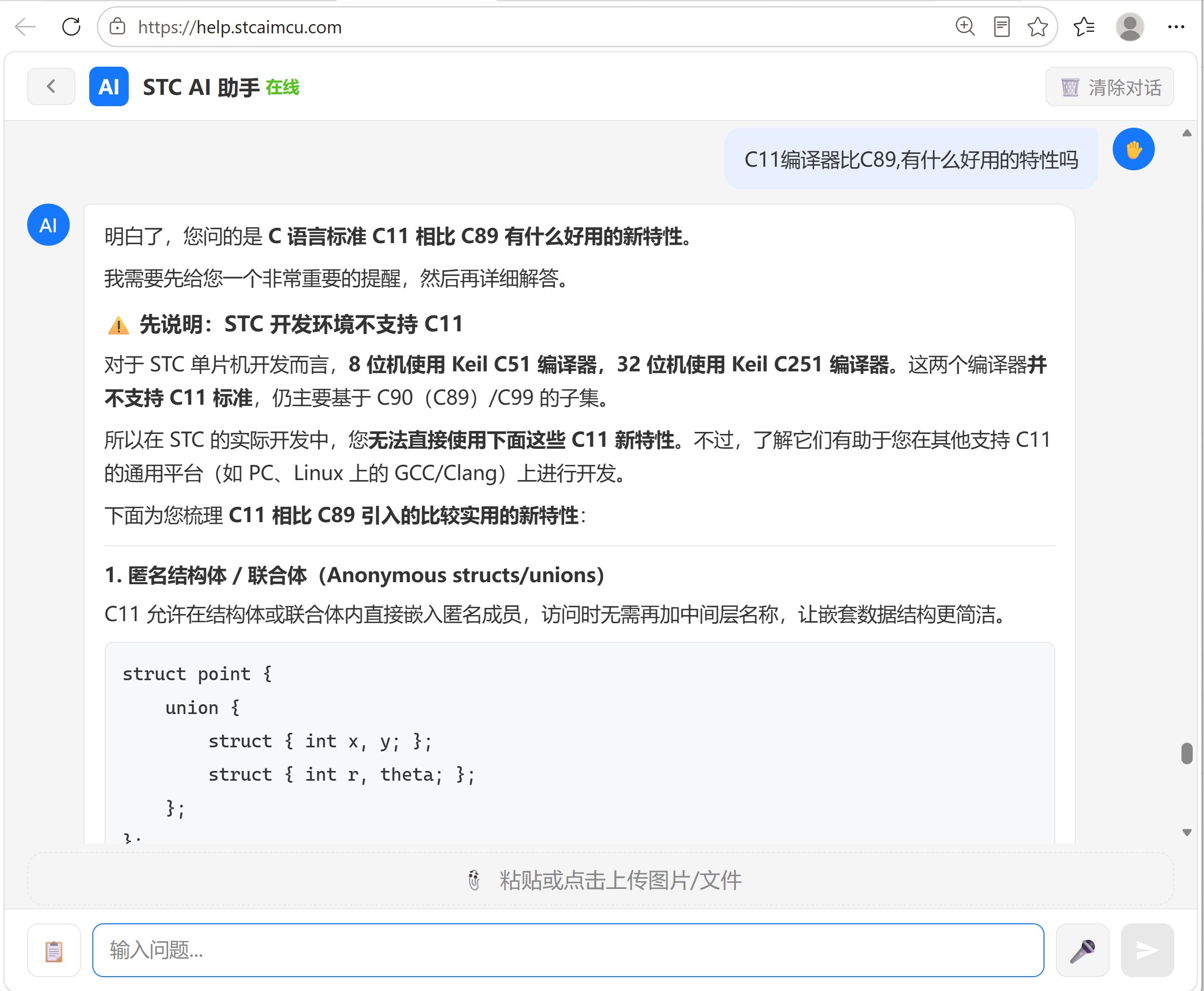

C11编译器比C89,有什么好用的特性吗
25428
 楼主| 发表于 2026-8-13 20:49:23 | 显示全部楼层
明白了,您问的是 C 语言标准 C11 相比 C89 有什么好用的新特性。
我需要先给您一个非常重要的提醒,然后再详细解答。
⚠️ 先说明:STC 开发环境不支持 C11
对于 STC 单片机开发而言,8 位机使用 Keil C51 编译器,32 位机使用 Keil C251 编译器。这两个编译器并不支持 C11 标准,仍主要基于 C90(C89)/C99 的子集。
所以在 STC 的实际开发中,您无法直接使用下面这些 C11 新特性。不过,了解它们有助于您在其他支持 C11 的通用平台(如 PC、Linux 上的 GCC/Clang)上进行开发。
下面为您梳理 C11 相比 C89 引入的比较实用的新特性:
1. 匿名结构体 / 联合体(Anonymous structs/unions)
C11 允许在结构体或联合体内直接嵌入匿名成员,访问时无需再加中间层名称,让嵌套数据结构更简洁。
struct point {
    union {
        struct { int x, y; };
        struct { int r, theta; };
// 可直接访问 p.x、p.r,无需中间名
2. 泛型选择 _Generic
根据参数类型在编译期选择不同表达式,类似"编译期函数重载",C 语言实现多态的最常用手段。
#define type_name(x) _Generic((x), \
    int: "int", \
    float: "float", \
    double: "double", \
    default: "other")
type_name(3)      // "int"
type_name(3.5f)   // "float"
3. _Static_assert 静态断言
在编译期检查常量条件,不满足则编译报错。用于检测结构体大小、字长、对齐等。
_Static_assert(sizeof(int) == 4, "int must be 4 bytes");
_Static_assert(sizeof(struct xxx) == 16, "struct layout error");
4. 多线程支持(``)
C11 引入了标准线程库(threads.h、原子操作 <stdatomic.h>),不过这对单片机意义不大,主要用于多核/多线程平台。
5. _Alignof / _Alignas 对齐控制
C11 提供了标准化的对齐查询与指定方式。
_Alignas(16) char buffer[64];   // 16 字节对齐
_Alignof(double)                // 获取 double 的对齐要求
6. _Noreturn 函数限定符
明确告诉编译器该函数不会返回(如 exit 类函数),帮助优化。
_Noreturn void fatal_error(void) {
    while(1);
7. _Thread_local 线程局部存储
用于多线程中每个线程独立的变量副本。
🎯 对单片机开发真正"实用"的点
抛开编译器不支持这一点,C11 中与嵌入式开发最相关、最实用的其实是:
特性 实用价值
匿名联合体/结构体 用于寄存器位域重映射、共用体访问不同位宽时非常好用
_Static_assert 用于校验结构体/联合体布局、位域与寄存器对齐,防止移植出错
_Alignof/_Alignas 用于DMA、缓存对齐,确保缓冲区地址对齐
可惜的是,Keil C51 / C251 均不支持以上 C11 特性。STC 官方例程与资料均按 C89/C99 风格编写。
💡 给您的建议
  • 如果您的编译环境是 Keil C51/C251:请按 C89/C90 规范编写,重点用好 #if/#ifdef、结构体位域、联合体、宏等传统手段即可。
  • 如果您希望在 PC 端用 GCC/Clang 做算法原型验证,则可以使用 C11 特性,但对 STC 芯片仍需按 C89 移植。
请问您是希望了解 STC 具体某个功能(如寄存器位域、DMA 对齐)在 C89 下的实现技巧,还是想确认某个型号的某特性?我可以帮您进一步查询手册或给出参考代码。
