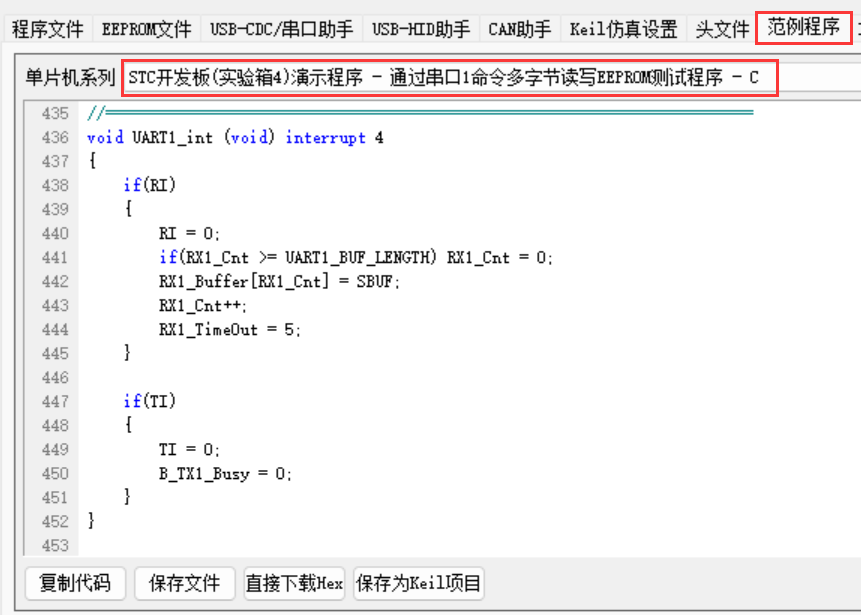

在中断里进行数据接收,然后在主循环里对收到的数据进行解析、处理。
可参考这个例子的方法:
主循环需要处理的任务比较多的话,可使用定时器计时分时处理不同功能函数,例程的流程比较简单才使用延时函数。
