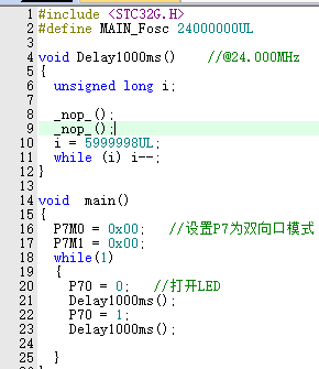

代码如下,延时函数是官方软件生成的,但延时时间相差巨大,本来是1秒LED亮灭一次,实际却是8秒左右。
不知道是哪里有问题,有大佬帮忙看看吗。设置Keil里面的也是按照手册来的。

软件延时计算器上面的提示信息要注意一下。
首先在程序起始位置设置:WTST = 0;
其次,keil优化等级设置默认的第7级:
感谢指点,已解决
