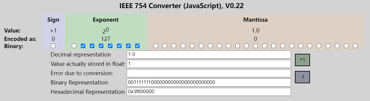

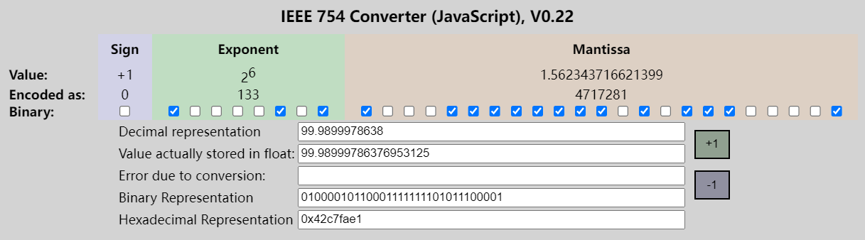

发表于 2023-6-2 23:23:48 | 显示全部楼层
这就是float在内存中存储的格式(IEEE-754),如下图

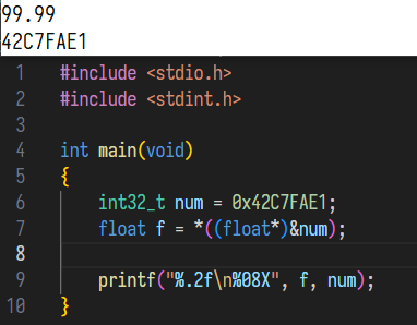

下面是桌面端的实现方式,Keil C51是支持float的,这样应该可以正确运行
不过要注意一下大小端问题,可能需要赋值为0xE1FAC742这样的顺序,你自行测试一下
